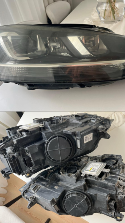

Arkadaşlar merhaba golf 7 Higline far satın alma düşüncem var fakat aracım Confortline düz farlarım var bunları araca nasıl ve nerde monte ettirebilirim

Ekli dosyayı görüntüle 83677
Soketlerin değişmesi gerekiyor bu görseldeki far için
Bu far yakın arkadaşımın aracından çıkacak pazartesi günü dönüşüm yapacağı için iletişime geçiririm istersen
Soketler değişir, büyük ihtimalle BCM(Body Control Modul) değişir, kodlama gerekir, arka aksa otomatik yükseklik sensörü montajı gerekir.
