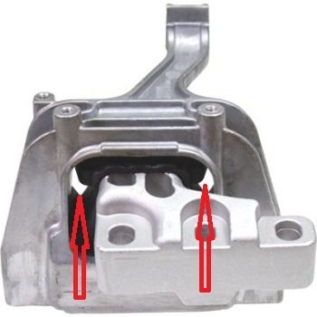

düşük viteste motor kompresyonu dur kalk yaparken vites topuzu oynuyorsa alt takozdan bence orj 10 sene gidiyorsa riske girmeden yetkili servisten 3 ürünü alıp yenilemeli.. Tabi enjektör ve dpf belası sorunsuz çalışıyorsa .. :)

Sağına soluna sıktım zamanla arasında boşluk oluşuyor. kauçuğun içinde yağ ve belirli sertlik oranı var.
