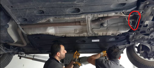

Tekrardan merhaba, çok şükür sorunu çözdüm. Orta konsoldan (dsg vites topuzunun altından) zırıltı sesi şikayeti olan varsa baktırması gereken yer aracın altı.
DSG vites teli koruma sacına temas ediyormuş. İşaretlediğim yerde vites teli ile denk gelen kısmı aşağı doğru büktüm. Dün akşamdan itibaren araç sıcakken ve soğukken denedim. Sesin geldiği devir aralıklarında uzun süre test ettim. Ses tamamen kesildi. Aşırı rahatsız edici ve keyif kaçıran bir sesti. Umarım işine yarayanlara da çözüm olur.
