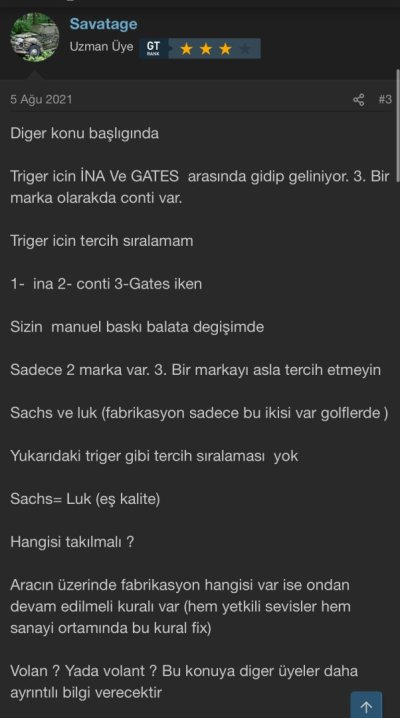

@metinkar ın da hatırlattığı şekilde
Baskı balata debriyaj olayında
Aracın üzerinde fabrikasyon
Luk varsa Luk takılmalı
Sachs varsa sachs takılmalı
Bu genel bir kuraldır.
Sanayide ki ustanız tam ayarında fiyat vermiş
Şu an sanayi ortamında baskı balata veya triger işçiligi 5-6 bin lira gibi.
Parcada 7.700 yerinde fiyat
Yetkilide indirimler dahil parca+ iscilik 26 bin dediniz
Karar sizin.
