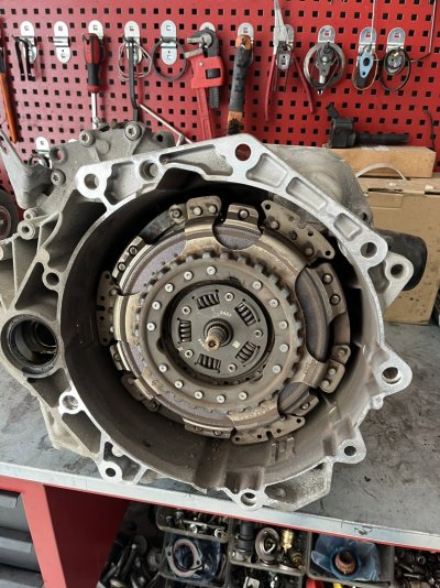

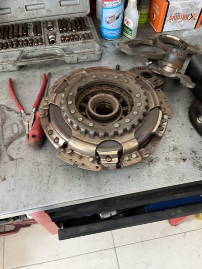

parçaları söküp takması 2 saat sürdü fırtına gibi değiştirdi kavramamı bir de ne görelim, aracı aldığım hanımefendi bana kavrama konusunda güzel bir yalan söylemiş

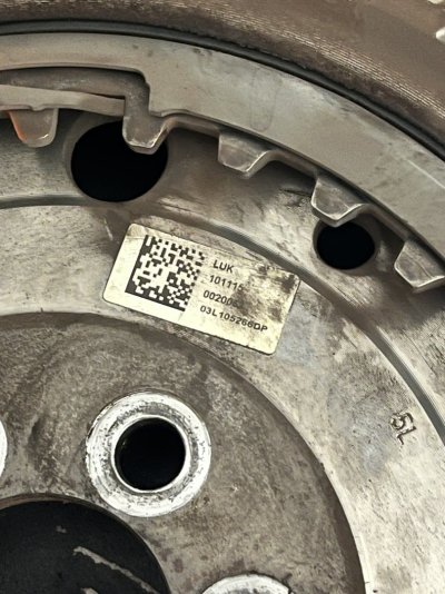

aracın üzerinden çıkan kavrama ve volan fabrikanın taktığı parçalar üzerindeki tarihte 10-11-2015 yazıyordu
ve bu kavrama volan 172 bin kilometre boyunca istanbul içi kullanılmış bir kavrama...
