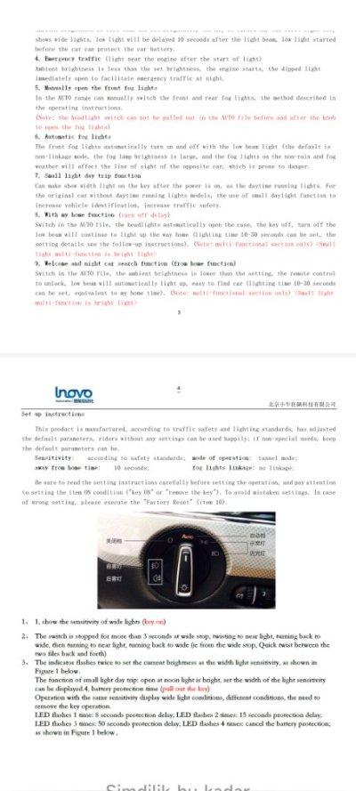

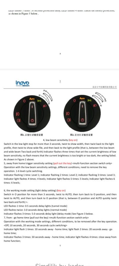

Bendeki anahtarın kullanım kılavuzuna (Google lens) göre;
Ev zaman ayarından gelmek/çıkmak (anahtarı çekin)
3 saniyeden fazla O pozisyonda geçiş yapın, otomatik olarak bükün, daha sonra O konumuna geri dönün ve sonra otomatik olarak bükün ve sonra O konumuna geri dönün (yani, O pozisyonu ve otomatik arasında iki ileri geri hızla bükün)
Gösterge ışığı 1 kez yanıp söner: 10 saniye uzakta-ev zamanı;
Gösterge ışığı 2 kez yanıp sönüyor: 20 saniye uzakta-eve git zaman;
Gösterge ışığı 3 kez yanıp söner: 30 saniye uzakta-ev zamanı;
Gösterge ışığı flaş 4 kez: ev işlevini kapatın.
Google lens ile tercüme edebilirsiniz.
