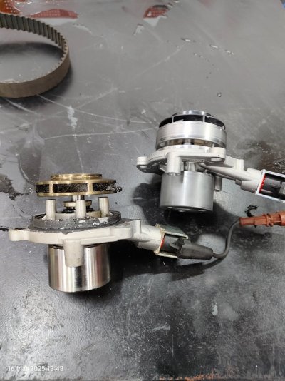

Üzerinden açık tip devirdaim çıktı orjinal Continental marka kapalı tip devirdaim ile değiştirdik devirdaim arızalı olsaydı beyinden arızaya düşerdi diye düşünüyorum ve yeni devirdaim değiştikten hemen sonra yine dalgalanma ve hararet devam etti radyatör suyu temiz durumda herhangi bir tortu pas ve pislik yok içerisinde resimdeki açık devirdaim üzerinden çıkan
