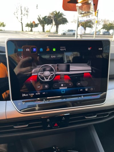

arkadaşlar merhaba golf 8.5 impression aracımda klima menüsünde menfez ayarı bazen çıkmıyor ve kontak aç kapa yapıyorum gelmiyor tableti düğmesinden aç kapa yapıyorum gelmiyor ancak park edip araçtan ayrılınca belli bir süre geçtiğinde geliyor bunu çözmenin başka bir yolu var mı teşekkürler
    130.3 KB · Görüntüleme: 36
Kronik bir sorun. Herkeste oluyor. Tabletin açma kapama tuşuna 10 15 saniye basılı tut, resetliyor ve düzeliyor.
bugün benim de başıma geldi 2-3 ayda bir mutlaka yaşanıyor
