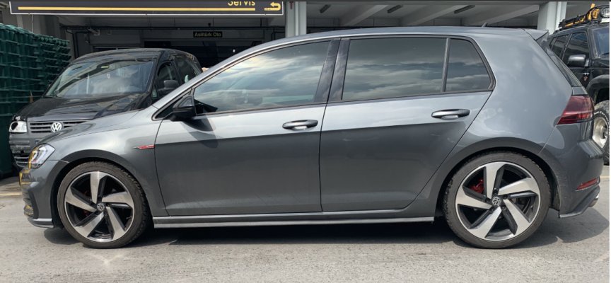

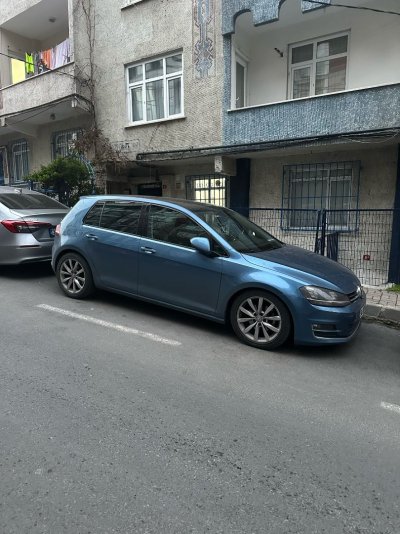

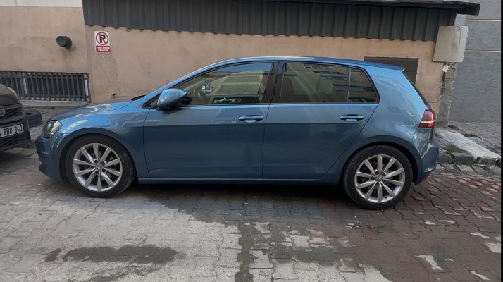

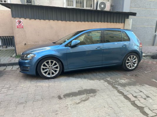

Merhabalar
Araçımda 3 cm eibach spor yay var ön çok güzel bastı ama arkası biraz havada kaldı bunun için 1-2 cm soğuk press yapmak istiyorum.(Arkalarda 2cm spacer var)
Soğuk press yapılır mı, konfor kaybı cok olur mu ?

Garip görünüyor. Yayların golf için olduğu kesin mi? Ön taraf sanki 45mm civarı düşmüş gibi. Normalde arka taraf gibi görünmeliydi.
Önler ekstra düşmüş gibi. Dizel araca benzinli yayı takmış olabilirler mi?

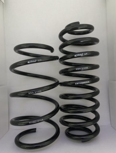

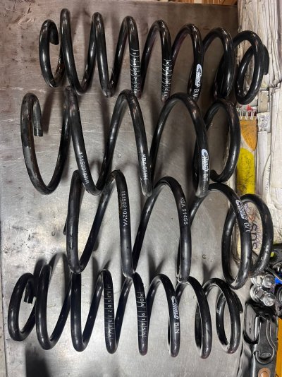

bu yaylar takıldı 2. el olarak aldım siyah 3 cm yay olarak biliyorum (yaylar görseldeki olan ve gözümle gördüm takılırken)

Bu yaylar dizel için, arabanız dizel mi?
Aslında arabanız benzinli ise de ön böyle çok basmaz, tam tersi olursa öyle olabilir.
Tek bir ihtimal kalıyor bence, sizden önceki sahibi ön yaylara pres yaptırmış.

aracım dizel 1.6 tdi (dizel), peki sorun yaşar mıyım 1 aya yakın oldu bi sıkıntı yaşamadım arka yayalarada soğuk pres yaparsam sorun yaşar mıyım yada yapmalı mıyım ?

Soğuk presi mantıklı ve sağlıklı bulmuyorum, spor yaya soğuk pres ise yayı ziyan etmekten başka bir şey değil bence.

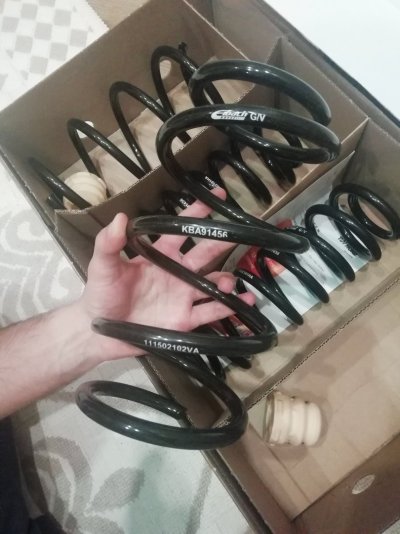

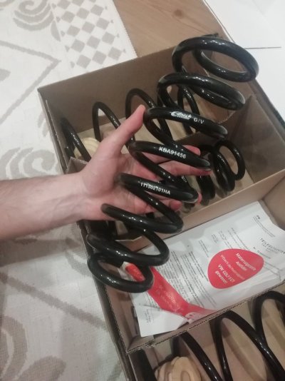

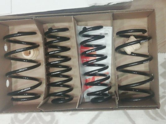

Geçmişte sıfır aldığım TDI yayının fotoğraflarını aradım; telefonumdan silmiştim ama bilgisayardan buldum.
Yay konusunda çok tecrübeli olduğunuzu yazmıştınız, sizin de yorumunuzu bekliyorum @Turhan
Sizin de bildiğiniz üzere arka yaylar ortak kullanılıyor, ön yayların kodu farklı.
Arabam 1.6 TDI, Eibach Türkiye Distribütörü DP Tuning'den sıfır aldığım yayların fotoğraflarını paylaşıyorum.
Yay Kodu (Takım olarak): Eibach Pro Kit E10-15-021-02-22
Arka Yay
Ön Yay
Hepsi bir arada
Geçmiş zaman Mk7,5 için şöyle bir konu açmıştım çok araştırmıştım, aracın arkasının havada kalmasının nedeni ülkemizde ezbere getirilen yaylardır, bir seri getirmişler ve herkes almış ne bilsinler onlar getirmeye millet almaya devam ediyor, araç yeterki düşsün bu yanlış, aslında bu işi yapanlar gerçekten bu işi bilseler bütün araçlar nizami düşer o dönemde direk Almanyadan ürün getirmişti eski sponsorumuz bir ayda bütün ürünler bitmişti lakin bıraktı getirmeyi çünkü zor bu işler…
https://www.golftutkusu.com/topic/10854-golf7-5-spor-yay-tercihi-eibach-mubea/
Şuan kodlar revize edildimi bilemiyorum…
axel-load rear 1000 yani arkalar 1000kg diğer grup 900
Arkayı havada bırakan yay kodları…
Pro-Kit (E10-15-021-02-22)
Volkswagen Golf VII 1.6 TDi Pro-Kit (E10-15-021-02-22) - Eibach - Suspension Direct.
Lowering Front: 30 mm
Lowering Rear: 30 mm
Axel-Load Front: 1070.0
Axel-Load Rear: 1000.0
Pro-Kit (E10-15-021-01-22)
Volkswagen Golf VII 1.2 TSi Pro-Kit (E10-15-021-01-22) - Eibach - Suspension Direct.
Axel-Load Front: 985.0
Volkswagen Golf VII 1.4 TSi E85-100 Pro-Kit (E10-15-021-01-22) - Eibach - Suspension Direct.
Ön arka aynı şekilde düşen yay kodları
Pro-Kit (E10-15-021-03-22)
Volkswagen Golf VII 1.2 TSi Pro-Kit (E10-15-021-03-22) - Eibach - Suspension Direct.
Axel-Load Rear: 900.0
Volkswagen Golf VII 1.4 TSi E85-100 Pro-Kit (E10-15-021-03-22) - Eibach - Suspension Direct.
Pro-Kit (E10-15-021-04-22)
Volkswagen Golf VII 1.6 TDi Pro-Kit (E10-15-021-04-22) - Eibach - Suspension Direct.

Pardon ozaman Furkan hocam,ben gece gece konuya sazan gibi zıpladım,arkadaşın attığı resimleri incelemeden.Yaylar dizel için olduğuna göre geriye bir seçenek kalıyor,ön yaylara pres yapılmış!Ama arka yaylarda gereğinden fazla yukarıda sanki,oda ayrı bir mesele,bilemedim.
