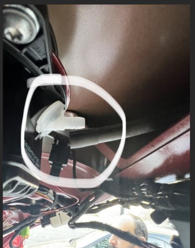

Bagaj kapağının kilidinin hemen üstünde (küçük bir tahliye hortumu) bulunur, bu hortum aracı yıkama esnasında veya yağmurlu havada bagaj kapağı açma mandalının oradan giren suyu dışarıya tahliye edilmesini sağlar, hortumun ucu kauçuk yapıdadır
Bagaj kapağını açınız kilit mekanızmasının biraz üstünde bu tahliye hortumunun siyah parçasını göreceksiniz,
Genelde oto yıkamacılarnarabayı kurularken o siyah kauçuk parçaya zarar veriyor, o siyah kauçuk parça kopuyor, veya içerdeki hortumdan ayrılarak düşüyor, veya hortum zamanla toz-kir vs.. tıkanıyor,
Servisten hem hortumu hemde kauçuk parçasını satın alıp bir hafta sonu 30 dk.da kolayca değiştirebilirsiniz, sadece basit 3-4 tane trim parçası sökeceksiniz,
Serviste satılan yeni hortum araçtakinden daha uzundur, bu hortumu eski hortum ile yanyana kıyarak aynı ölçüde kesiyorsunuz, birebir aynı boyutta kesmelisiniz, ne uzun ne de kısa olmalı ve yamuk kesmemekisiniz, tam düz olacak şekilde kesmelisiniz, sonrasında yeni kauçuk parçayı takıp diğer ucunuda bağaj açma mandalına takacaksınız,

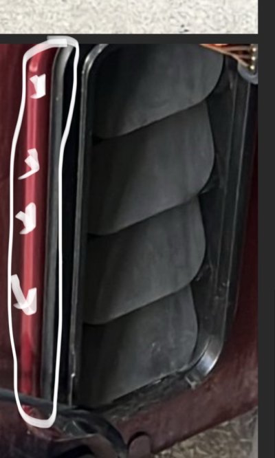

Aracınızın garantisi varsa götürmenizde fayda var. Orta stop keçeniz görevini tam yapamıyor sanırım.
İleride bagaja su alma durumunu da düşünerek bunu da kontrol edin her ne kadar araçlar yeni de olsa eski de olsa kronik sorun bence burası tam oturmamış olabiliyor yada elinizle sallayın oynuyorsa orayı sağlama alın çünkü aracı yıkadığınız zaman yada yağmur yağdığı zaman buradan içeriye su alıp direk bagaja oradan arka koltuk ve paspaslara yürüyebilir… bence herkes kontrol etmeli…

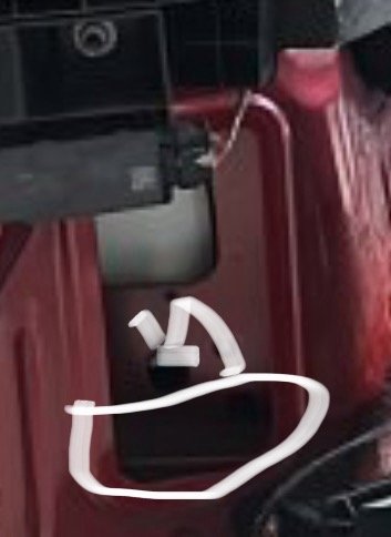

Kapak tarafındaki sökülüp takılmadıysa oradan olmayabilir. Ama yine de ihtimal dahilindedir. Bir de bagajı açınca tam ortaya gelen logo tahliyeyi kontol ediniz.
bir boru şeklinde dışarı çıktı. Aldım çamurluydu temizledim ama yerine takmadım sanki herhangi bir yuvaya oturmuyor gibi. Bagaj kapağının alt tarafında sağda ve solda olmak üzere iki adet küçük tıpa vardı çıkardım. Bir de bu sizin söylediğinizi çıkardım iyice sildim yuva etrafını. Su buradan akarsa iz yapacaktır.
Boru yukarıda @forzaGilles paylaştığı logo altı tahliye için. Borunun üst tarafı Oraya takılması gerekiyor.
