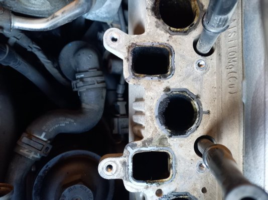

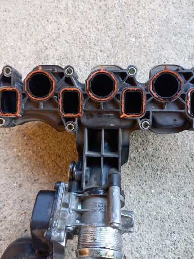

Selamlar arkadaşlar bugunu kendime ayırıp ilk kez yapmakla birlikte manifold, egr ve boğaz kelebegi temizliklerini yaptım.
Elim yatkın olduğu için sorun yaşamadım tertemiz oldu çekiş hissedilir şekilde arttı 2.viteste dik rampada hızlanma olmuyordu şuan aynı rampada 2 den 3 geçerek çıkıyorum.
Bazı resimler ;
Temizlikten önce ki temizledikten sonra çekmeyi unuttum.

Aracınız kaç binde? Fotoğraflardan iç kısmı çok belli olmuyor ama çok dolu muydu?
Arac 161binde hocam silindir içleri doluydu özellikle 3.silindir de katman bayağı vardı manifold içi o kadar değildi ama gene hatri sayılır çıktı. Önce kaynar su ile yumusattim isyerinden getirdiğim özel bir sıvı ile yıkadım sonra tazyikli suyu bastım cicek gibi oldu.
Egr borusu ve boğaz kelebegine bakan eğr parçasının durumu kötüydü bayağı.
