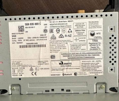

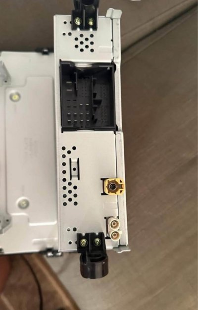

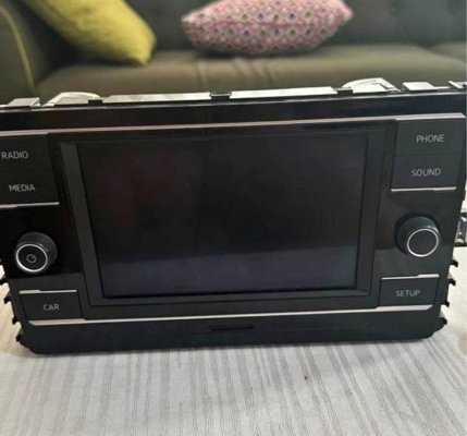

Merhaba iyi bayramlar herkese bir ilanda gördüm arkadaş çok uygun bir rakama satıyor 2016 model midline plus aracım var 2017 model passattan çıkma rcd 330 teyp uyar mı aracıma

Uyar hocam neden uymasin ama dikkat edt rcd330 da carpley mutlaka olsun
Ama anlamadigim 2017 passat ta rcd330 ne ariyor
Merhabalar,bu cihaz rcd330'a çok benzese de değil hocam.Ayrıca taktığınız zaman bileşen koruma devreye gireceği için kullanamazsınız.
Farkı ne ki hocam golftekiyle aynı değilmi özellik olarak
Hocam şöyle ki, RCD330 dediğimiz şey sadece ekrandan oluşan, torpidoda ünite gerektirmeyen tak çalıştır şeklinde bir cihaz.
Araçtaki orijinal ekran değil yani tamamen farklı bir şey. Orijinal ekranlar torpidodaki ünite vasıtasıyla çalışıyor. 2017 öncesi midline araçlarda torpidoda ünite bulunmadığı için bu ekranı takarsak tabii ki çalışmaz. Bu yaptığımız monitöre bir bilgisayar bağlamadan çalışmasını beklemek gibi olur. Üniteyi de tıpkı ekran gibi çıkma şekilde edinirsek bu sefer yine çalışmaz çünkü bileşen koruma devreye girer.
Olmaz yani Cevabınız için teşekkür ederim bilgilendirme için saolun 🙏
