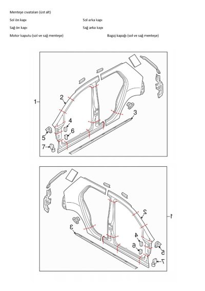

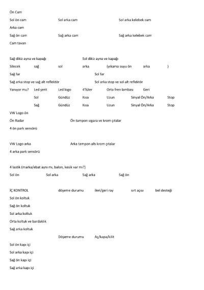

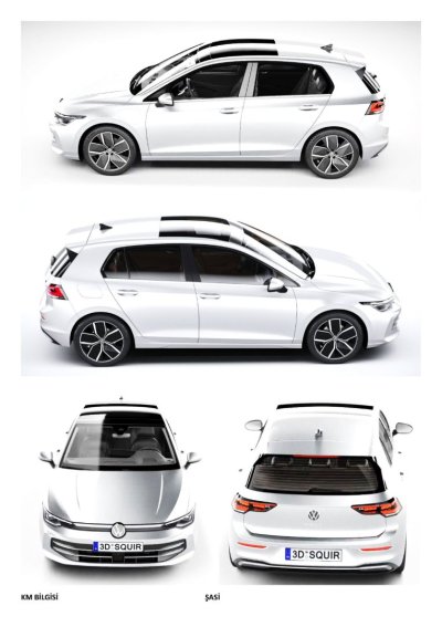

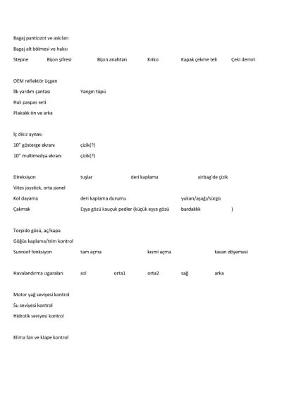

:) bendim o fakat sizin sabrınız ve neye bakacağınızı bilmek için bilginiz, bayinin de anlayışlı olması lazım.
tercihen bir de boya ölçüm cihazı götürün yoksa bayiden istemeniz gerek.
sıfır dahi olsa her araçta "kusur" oluyor. kimisinde boyada kılcal çizik, kimisinde kaportada ufak tefek gamze-hare ya da trimde kılcal çizikler....
zira montaj hattından bayi teslimata ulaşana kadar o aracı 10 kişi kurcalıyor. araçlar gümrükte açıkta bekliyor vs.
PDF eklenmiyor, mecbur jpeg olarak iletiyorum.

Merhaba arkadaşlar, bugün gidip teslim aldım dediğiniz her şeye baktım. Şansıma bayide tanıdık olduğu için, boya cihazıyla tek tek bütün mikron değerlerine ve kapı içi vidalarına baktırdım. Bir anahtar izine rastlamadım. Sizden aldığım tavsiyeye uyup 4-5 kere yağ seviyesini kontrol eder misiniz dememe rağmen, yağ seviyesi full dediler. Arabayı teslim alıp baktım, araba 2 dakika çalışmalı dedikleri için acelem olduğu için onlara güvenip eve geldim. Baktığımda yağ seviyesi normal gözüküyor; lakin 4 tık yağ vardı. Ben de servis randevusu alıp tamamlatmayı düşünüyorum.

3 çizgiye düştüğünde yağ lambası yakacak. En kısa zamanda gidip tamamlatmanız faydanıza olur yoksa ücret talep edebiliyorlar. Güle güle kullanın aracınızı 🧿

Ekrandaki her çizgi yaklaşık 100 ml. Toplam 10 çizgi var.
Sizde 4 çizgi dolu gözüküyorsa üstüne 300-400 ml kadar ekleyin. Üstten 8. ya da 9. çizgiye kadar doldurun. 10. çizgi dolmayacak. Önce 300 ml ekleyin, aracı çalıştırıp kontrol edin.
