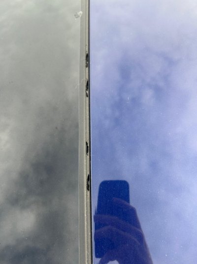

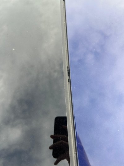

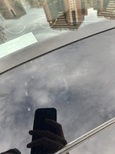

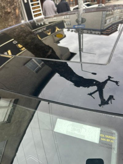

Golf 7,5 2020 sunrooflu aracımın fotoğrafta görüldüğü gibi sunroof çerçevesinde çatlak meydana geldi. Araştırdığım kadarıyla ve forumda gördüğüm mesajlarda kronik bir problem olduğundan bahsedilmiş. Açıkçası golf bir araçta böyle basit bir kronik problem olması oldukça keyif kaçırıcı.
Görselde görülen çatlağı onarmak mümkün müdür ? İstanbul içi parça değişimi yapılmadan onarımını yaptırabileceğim bir yer varsa önerilerinizi bekliyorum.
Aynı zamanda sunroofun aracın arka kısmına doğru olan tarafındaki lastiklerde fotoğraflardaki gibi delilkler mevcut. Camla yekpare duran bu lastik parçasının onarımı veya değişimi mümkün müdür ?
Fikir ve önerilerinizi rica ederim, teşekkürler.
    112.3 KB · Görüntüleme: 78
    105.6 KB · Görüntüleme: 77
    102 KB · Görüntüleme: 74
    91.5 KB · Görüntüleme: 76

Geçmiş olsun
Benim 2016 golf tede vardı daha belirgindi.
Tamir için araştırdım baya ama kimse eskisi gibi yaparım diyemedi açıkçası bende güvenemedim tavana zarar verirler diye en son yetkili de çerçeveyi değiştirdim % 30 da imdirim yaptılar ama baya maliyetli oldu
Hocam geçmiş olsun. Benzer durum bende de var. Malesef araba sağ sol tekerden orantısız şekilde bükülünce oluyor bence. Tek taraftan kriko ile kaldırmak, kaldırıma çıkmak vs.
Ankara'da yapanlarla görüşmüştüm, aynı yerden çatlamaz ama farklı yerden yine çatlayabilir demişlerdi. O dönem başka bi ilde yaptırdım, 1 sene geçmeden yine çatladı. Bence sizdeki çatlaktan ziyade arkadaki kauçuk fitil sorun yaşatır. Oraya yeni bir fitil ayarlamanız şart.
Geçmiş olsun. Gerçekten moral bozucu bir durum. Hem mk7 hemde makyajlı kasada kronik diye biliyorum. Fransız forumunda da bu durumlarla karşılaşan kişiler olmuştu bazıları 2 kez değiştirdiler ve yanlış hatırlamıyorsam son takılan parçaların referans numaraları değişmişti (mk7) yani yeniden tasarlanmış bir parça olmalı. Geçen seneydi galiba başkasıda aynı durumu yaşadı ve VW tarafından değiştirildi. Ancak bizim Doğuş oto ile bunun mümkün olduğunu sanmıyorum. Her şekilde faturayı kullanıcıya yıkacak.
Yinede tavsiyem servis ile iletişim kurup parçanın her hangi bir revizyonu olup olmadığını öğrenmeye çalışın.
Teşekkürler yorumunuz için. O fitil parçası camla yekpare gibi geldi gözüme. Sadece fitil değiştirilebilir mi bilginiz var mı hocam ?
Hocam teşekkürler yorumunuz için. Gerçekten saçmalık bir kusur.
Araç garantili değil,serviste de yüksek maliyet çıkacağını düşünüyorum. Açıkçası arabayı aldığımdan beri sorunları bitmedi seneye değiştirmeyi düşünüyorum ama aldığım fiyattan zarar edeceğim gibi gözüküyor.
Geçmiş olsun
Teşekkürler hocam. Çerçeve değiştirsek de satarken dert hocam bizim millet anlamaz açıklamakla uğraşırız.
Ayrıca camdaki lastikte tek değişmiyor bildiğim kadarı ile cam komple değişiyor
Teşekkürler hocam yorumların için.
Arabayı alır almaz manifold soğutucu bozuldu, şimdi de birinci viteste şanzıman ısınınca şidsetli titremeler başladı üstüne de bu masraf yapmaktan sıkıldım :) henüz 66binde 2020 Ağustos trafiğe çıkışlı araçta bu kadar kronik sorun olması garip.
Tavsiyene uyup satmadan yaptırada bilirim bilemiyorum bakalım artık.
Geçmiş olsun
Kavrama volant 45-50 bin civarı tutar
Sunroof çervesi camı 70-80 bin rahat tutar yetkilide parça serviste var bir tek
