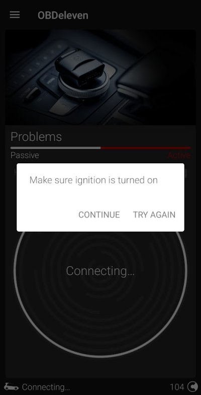

2024 vw ID.4 aracımı OBD11 görmüyor.
Kontağı açın uyarısı veriyor ama aracı tanımıyor.
Bunun çözümü var mı
Cevaplar için teşekkürler.
Uygulamam güncel ve cihaz sorunsuz çalışıyor fakat aracı tanımıyor.
obd forumunda biri bahsetmiş SFD2 kilidi var ve henüz obd11 bu kilidi açamıyormus.
Bende meşhur vagcı firma ile görüştüm onlarda teyit ettiler SFD2 yi ,
Yani suan obd11 ID.4 ü kodlayamıyor.
Sfd2 li son kasa Tiguanı olan bir arkadaş en azından ünite taraması yapıp hata kodlarını gösteriyordu . Bir de Şanzıman Motor vs sistem bilgilerini de gösteriyordu.
