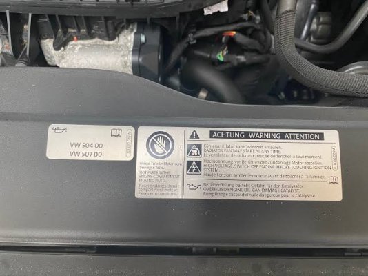

Motor yağı meselesinde üretici kaput kilidini yanına küçük bir bilgi etiketi koymuş. Orada eğer VW 504 507 yazıyorsa Liqui Moly Toptec 4200 aracınızın yağıdır ama orada VW 508 509 yazıyorsa aracınızın yağı bu onayı taşıyan 0w 20'dir.

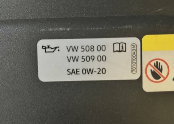

Bakın etiket şu şekilde
