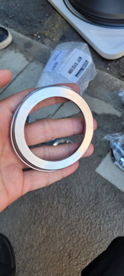

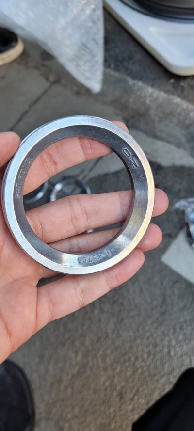

Bilezikte boşluk olmazsa göbek çapının farklı olması sorun değil hocam, OZ Racing jantlarımda kullandığım sekmanlı metal bilezikleri sorunsuz kullanmıştım. Şak diye oturuyor, böyle bilezik olsun canımızı yesin. :)
Bazı jantlarda yada markalarda böyle fabrika yedek parçası satıldığını veya jant ile birlikte paketten çıktığını duymuştum. Tabiki bu parçalar jant üreticisinin ürettiği parçalar olduğundan, sanayiden çıkma yada basit plastik parçalar gibi değildir.
