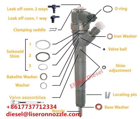

Dizel Cay ve Clh motorlarda kullanılan (Bosch) enjektörlerin tamiri var.
( Bosch Orj nozzle memeyi artık satmıyor. ) Genelde nozzle memeleri çinden gelen ürünle değişip garanti vermiyorlar.
Delphiler ayar tutmuyor onlarda da motor kodu Cxx - D.. olarak geçiyor. Zaten firmalar özellikle o kodlu motorlara müdahale etmiyorlar komple değişim diyerek başlarından savıyor..

4 enjektörün her biri farklı sorunlar çıkarabilir. biri bobin - biri meme - diğerleri iç parçalar gibi montaj aşamasında çok ince ayar gerektirir. Video ekliyorum..
