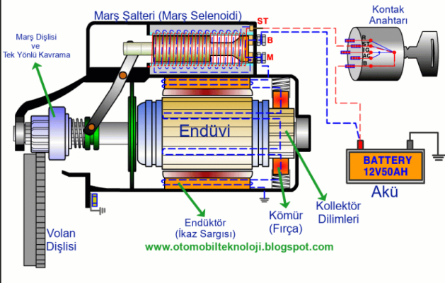

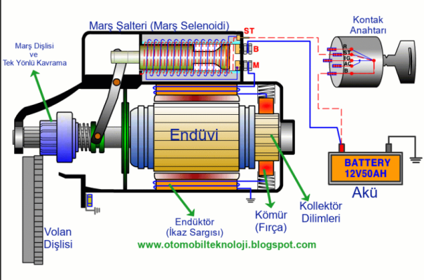

Hocam marş motoru zamanında çekilmiyor gibi. Siz marşa bastığınız zaman marş şalteri dişliyi öne iterek volanla birleştirir ve volanın dönmesini sağlar. Motor ateşlemeye başladığında marş motoru durur ve volandan ayrılarak yerine geri çekilir. Yüksek ihtimal marş motoru durduktan sonra hemen çekilmiyor ve volana sürterek bu sesi çıkarıyor. Zamanla eskiyip tutukluk yapıyor.

@alaras Hocam dilimden konuştun çok teşekkür ederim anladım. Sanırım selenoid ile ilgili bir sorun. Zararı olmaz sanırım.

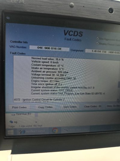

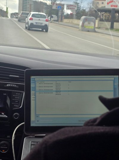

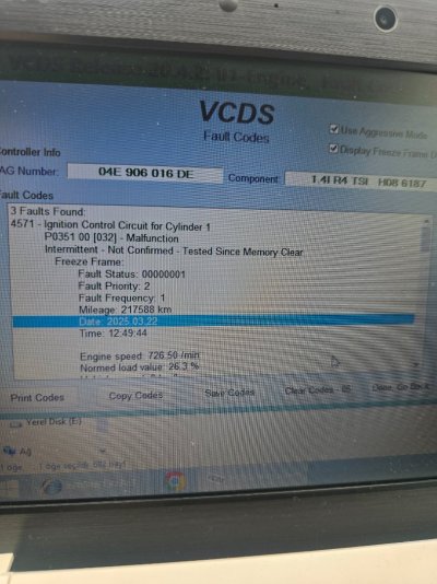

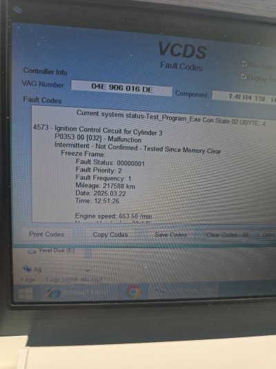

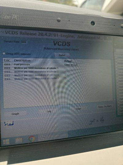

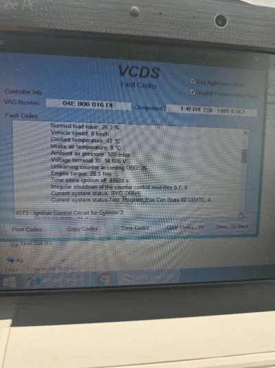

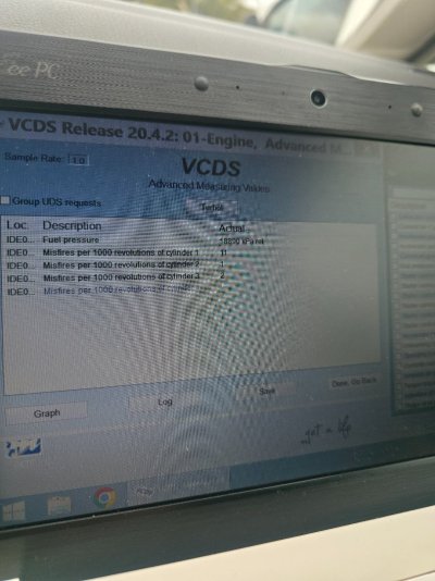

2cr ye gidemedim hocam arkadaşta vag grubu için kablo varmış. Detaylı bir şekilde baktık bu duruma. Yakıt basıncı filan yerinde gibi görünüyor. Bu gün ngk bobin seti aldım taktım kendim birşey değişmedi. Araç soğukken teklemesini daha iyi anlıyabilmek için 2000 rpm ye ayarladım. Bunun videosunu çektim.
Bilgisayar üzerindeki teklemelere ait fotoğrafları da buraya ekliyeyim. Çıkılmaz bir hal aldı bu iş. Bayramdan sonra da enjektör setini değiştireceğim.

1,4 tsi kayışlı motorların hepsi böyle , motor soğuk iken yapıyor ,ısınınca yapmıyor, videoları izleyin hepsi bu şekilde, sorun olduğunu düşünmüyorum, sanırım çalışması böyle,
Motor soğukken teklemesi belirgin olduğu için bunu paylaşmıştım ustam. Motor ısındığında da teklemesi mevcut özellikle silindir 1, genelde 2000 devirde çok yapıyor. Şoför koltuğunda oturduğumda hissediyorum. Bunu çözmek istiyorum, buji bobin yenisi ile değişti sırada kompresyon testi var daha sonra da enjektörleri değiştireceğim ama gerçekten maliyetli. Tüm ustalar şu anda ramazan nedeniyle pek iş almıyorlar ve bayram öncesi diye çok yoğunlar sanırım. Uzun yola çıkmadan önce bir tavsiyeniz veya şuna da bi baksan demek istediğiniz bir yer var mı ?
