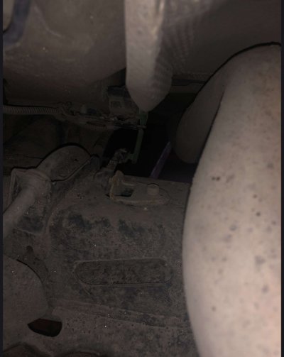

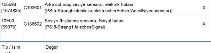

Bugün hataları okuttuk, sorun sanırım seviye sensörü. İlk montajlandığında montajın doğru yapılmadığını düşünüyorum zaten araç tabanına değiyordu sensör. Bence doğrusu böyle değil. Tam olarak fotoğraf, görüntü nasıl montajlanacağına dair elinde olan ya da bilen var mı acaba?

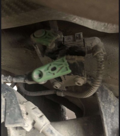

Hocam bahsedilen sensör sol arka lastiğin bağlı olduğu demirin üstünde yeri var tırnaklı…
Sensörünün üstündeki tırnak oradaki yuvaya giriyor o kadar sonra orada bir kaç sabitleme…
aracı bir egsozcuda kanala sokup yada lifte kaldırıp 1 dk işlem çıt diye yerine takılacak tabi şuan nerede ise…
İstanbulda ya Retrofit Garaj Emre ya Ender Elektronik Selahattin abi bildiğim…
Örnek…

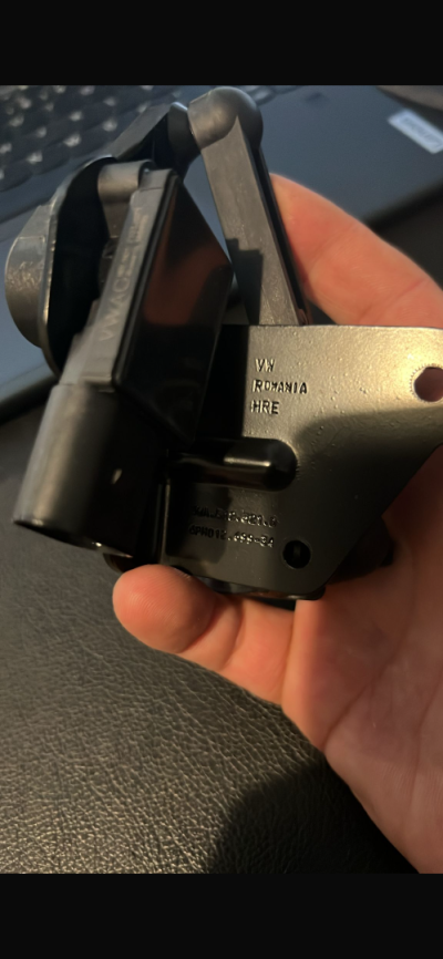

Abi selam, ender elektronik selahattin bey yapmıştı montajı hatta seni de aramışlardı diye hatırlıyorum buparça bu araca naıl oluyor vb sormak için. Attığın fotoğraflar senin araçtan mı çekildi?
Bendeki parçayı ekledim fotoda. Kodu da 5WA512521D şu

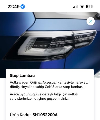

Stoplar için de kodu doğrulatmayı bekliyorum servise sordum. Volksvagenim uygulamasındaki kodun sonunda A var 5H1052200A şeklinde ama şaseden sorguladığında servis sonunda A yok 5H1052200 şeklinde çıkıyor sizin araca uygun diyor. Ben bunun yıl ile alakalı olabileceğini söyledim ama emin olalım dedi servisteki arkadaş doğuştan dönüş bekliyoruz.

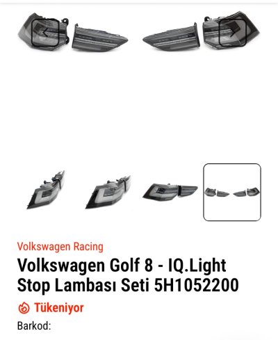

Hangi stopdan alacaksın bendekinden mi yoksa gri olandan mı
  • Iq led stop ( 5H0945208A 5H0945308 5H0945207A 5H0945307 )
  • Iq led stop soket - İki Adet ( 982973714 )
https://www.golftutkusu.com/topic/21146-golf8-1-0-etsi-110-ps-life-dsg-mercan-kirmizisi/
Gri olan…
Gri olan…
Smoke olandan abi. Şuan aracımda var ama orjinal değil orjinale çeviricem. Volkswagenim uygulamasında kodu bu şekilde gözüküyor, takım olarak belirtilmiş bu kod ama senin yolladığın gibi sonunda A olmayan uygun dedi servis şaseden sorgulayıp. Aynı mı değil mi emin olamadı doğuşa mail attı.
