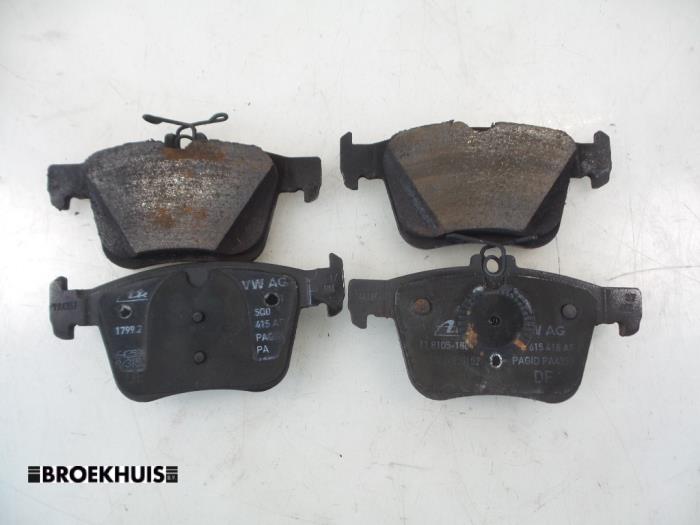

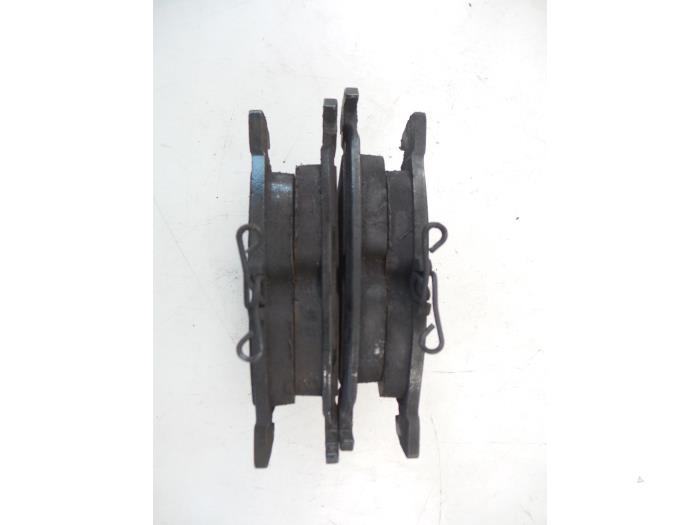

Aşağıya (soldaki) 2013 115bin km'deki halen kullandığım aracın arka balatası ile ,erken bittiği düşünülen (ki bana göre daha gideri var olan) 70bin km'deki 2017 aracın arka balata resimlerini tekrar ekledim.
Aşağıdaki 45bin km'de değişen arka balata resmi var ve kendi kullandığım (yukarıdaki sol resimde olan servis kontrolünde değişimine gerek duyulmayan ) balatayı baz alarak daha dayanabileceğini ancak ne kadar dayanabileceğini kestiremediğim balata örneği..
Aşağıdaki örnek olarak yabancı bir kaynaktan, 2. el olarak satılan 25bin km kullanılmış ve ilanda 35binden fazla dayanabileceği şeklinde not düşülerek paylaşılan arka fren balataları..
Aşağıya birkaç farklı arka balata resimleri de ekleyeyim.
Konuyu merak edenler araçlarının değişmemiş arka balata resimlerini, model yılı, motor, vites, kilometre bilgileri ile paylaşabilirlerse en azından bu açıdan değerlendirmiş oluruz.( elbette ki kullanım tarzı ve koşulları farklılık gösterecektir. Sadece basit yollu bir değerlendirme olacaktır)
Ayrıca not olarak balatanın gözle kontrolünde aşağıdaki resim fikir verebilir.
(Yukarıdaki örnek ön balatadır. Arka balatalar için de aynı görüntü geçerlidir)
Elbette ki bitmiş balata resmini görmeden değiştirmek gerekir.
