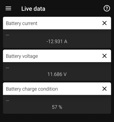

Merhaba arkadaşlar,
Araç yarım kontaktayken obd üzerinden Akü değerini ölçtüm. Uzun yol yapılıp yaklaşık 3 gün araç yattıktan sonra ölçmüş oldum.
Akü doluluk seviyesi beklentim daha yüksek olmasıydı.
Voltaj hakkında fikirleriniz?

12.40 altı sıkıntılı benim basıma geldiği için biliyorum birden kesildi herşey gerçi akü ömrü tamamlanmıştı.
daha detaylı istiyor isen akücü ölçüm yapıyor soh degeri ve soc değeri.

Akü değişimi öncesi yükleme testi ile 10v altına inip inmediğine ayrıca soh değeri ve iç direncine baktırın.Araç kullanım sıklığı az olan araçlarda voltaj düşsede redresör şarjı ile akü toparlayabilir.Akü voltaj değeri en doğru kutup başından ölçülür.Kaput açık, kontak ve kapılar kapalı durumda 15-20 dk bekleme sonrası ölçüm yapın.Yukarıda yazıldığı gibi 12.40 altı sülfatlaşma için
başlangıç kabul edilir tabi uzun beklemeler yoksa şarj ile eski haline döner akü
