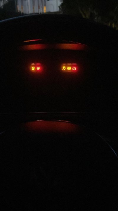

Öncelikle herkese selamlar. Yıllardır buradaki deneyimli kişilerin mesajlarını okurdum ve bugün sizleri son çare olarak gördüğümden foruma üyelik gerçekleştirmiş bulunmaktayım.
Aracım golf 7.5 2020 model. Bir süre önce yolda giderken herhangi bir dış etken olmaksızın hayalet ekran fotoğrafta gözüktüğü gibi tamamen gitti ve uyarı ışıkları sabit şekilde yanıyor sürekli. Yön sinyal sesleri, dörtlü sinyal sesi ve kemer uyarıları da gelmiyor. Araçta diğer her şey çalışıyor, yürüyende de hiç bir sıkıntı yok. Ekranın bozuk olduğunu düşünmüyorum, çünkü (tesadüf müdür bilmem), aracı 30-40 dakikadan uzun süre kesintisiz kullandığımda ekran 2 kere geri geldi fakat geldiğinde fabrikadan çıktığı görünüm temasıyla geldi. Sanki reset atılmışçasına. Ekran arkasındaki buzzer denilen hoparlörden mi desem, görüntü gitmesi yapar mı bilmiyorum.
Yapılan işlemler:
Kutup başı söküldü, beklendi, takıldı, sonuç yok.
Sigortaları kontrol ettirdim, hepsi çalışıyor. ( 17 numaralı dijital gösterge sigortasını söküyorum, uyarı ışıkları da gidiyor, takıyorum yine bu ışıklar geliyor fakat sonuç yok)
İyi olarak bilinen bir oto elektronikçi ekranımı söktü, ana kartta bir parça değiştirdi (hangisi tam bilmiyorum), 1 hafta kadar ekranım vardı, sonra bir kontak çalıştırmada yine aynı hüsran.
Malum garanti yok, iyi niyet garantisi de yok ve yetkili servise götürmeden önce son çare sizlerin yardımına başvuruyorum bir umutla. Cidden zor durumdayım ve umarım en kısa sürede görüşlerinizi alabilirim. Şimdiden teşekkür ederim herkese.

Öncelikle çok geçmiş olsun…
Aslında burası son çare görünüp üye olunacak bir platform değil her zaman herkesin dahil olacağı samimi sıcak bir platform daha öncede üye olup aramıza katılabilirdin…
Gelelim sorununa kadran işlem yapılıp ekran geldi sonra gitti ise kadranın zaten arızalı olduğu belli bana göre bu tarz hassas elektronik parçaların değiştirilmesi…
İkinci el bir cihaz bu en azından aracına tanıt km ni zaten ayarlıyorlar…
Yada daha önce gittiğin iyi bilenen hangi firma anlamadım tam olarak isim verirsen tekrar kontrol ettirip neden aynı şey olduğuna baktırabilirsin…

Cevabınız için teşekkürler. Bahsettiğim gibi her zaman takip ederdim fakat üye olmamıştım. Bu zamana kısmetmiş diyelim.
Hocam hayalet göstergenin sıfırı için yetkili servis 85.000 TL fiyat verdi, güldüm sadece. Onu kaldıramayacağım kesin zaten. İkinci el göstergeyle değiştirme konusunda, bahsettiğim gibi ekran bazen kendi kendine geri geliyor ama resetlenmiş halde. Demek istediğim şu, sorun ekranın kendisinde değil ise, bağlantı yolları, beyin kısmı veya diğer elektronik bağlantılarında ise, alacağım yeni ekranda da aynı sorunu yaşamayacak mıyım ? Çok bildiğimden değil, tam tersine bilmediğimden ve endişe ettiğimden soruyorum.
Son olarak da, bu ekranın temiz ikinci elini bulabileceğim, bu konuda yardımcı olabilecek güvenilir bir bağlantı bulabilir miyiz ? Bazı satış sitelerine bakmadan önce, forumda acaba bu konuda bilinen birisi var mıdır ?

Elektronik tamirini İstanbul da Ender Elektronik yapıyor bence yarın onları bir ara Kamuran beyi iste bizim forumu söyle benden de selam söyle…
benim bildiğim vw araçları üzerine daha büyük bir kurumsal işletme yok yapamayız dediklerinde bile kimin yapabileceği bilgisini alırsın…

Kusura bakmayın geç cevap için. İlginize teşekkür ederim, bir çok farklı kişiyle iletişimim devam ediyor konuyla ilgili. Çok yordu beni gerçekten. Söylediğiniz şirketle de iletişime geçeceğim.

Hocam 2 el e bakacak olursan dikkat edemem gereken bir konu var alacağın hayalet ekran aracı yin km sinden dusuk olmalı buna dikkat edt araciyin km sinden yüksek olursa ekran işine yaramaz çünkü km yi yükseltebilirsin ama şu an için hayalet ekran dan km dusuremezsin

Haydaa al işte yeni bir problem. Teşekkür ederim uyarınız için. 2.elden önce tamirat için uğraşmaktayım.
Araçta elektrik kaçağı olabileceğini söyleyenler çıktı en son. Mesajı görüp de yorumu olabilecek varsa çok sevinirim.
Ana kartta sorun var tamirle uğraşma yenisini almak daha mantıklı, ekranda sorun var ise ekran kısmı değişimi yapılabilir.Çözemezseniz bana ulaşın malzeme temini konusunda yardımcı olurum

Merhabalar. Yenisini almak konusunda komple göstergeyi yenilemekten bahsettiyseniz, indirimli hali yetkili servisten 85.000 TL fiyat verildi, buna mantıklı diyebilecek ekonomik durumda birisi değilim :) Ana kart'ı yenilemek gibi bir durumdan bahsettiyseniz, böyle bir şey mümkün müdür ? Sorunun ekranın kendisinde olduğunu düşünmüyorum çünkü ekran gittiğinde ikaz ışıklarının hepsi yanıyor sabit şekilde. Ekran geldiğinde sönüyor bu ışıklar normale dönüyor.

Dışarda ekranı platforma bağlayıp sağlamlığını deneyebilirsiniz servis dışında ürünü daha uyguna temin edebiliriz 05316360262 arayın görüşelim sizi yönlendireyim
