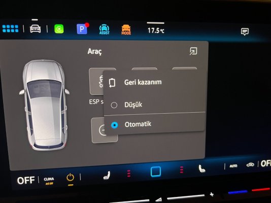

Bir de medya ekranından araç ayarlarında "Hibrit Sistem" diye bir kısım var. Orada geri kazanım Otomatik olarak mı seçili "Düşük" olarak mı seçili?

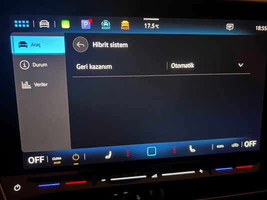

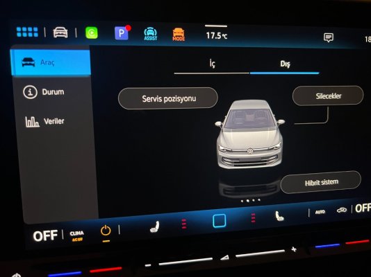

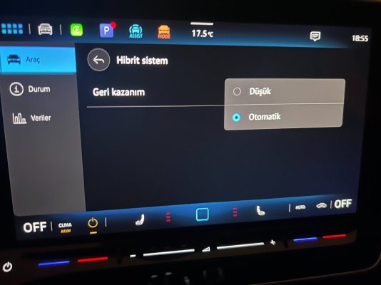

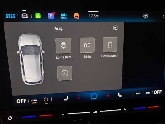

Ekte araç sık kullanılanlar menüsünü (Geri Kazanım) ve araç ayarları (Hibrit Sistem) sayfasını paylaşıyorum. Düşük seçeneği Otomatik seçeneğine göre freni daha az hissettirmekte. Yazılımların üç aşağı beş yukarı aynı olduğunu düşünerek böyle bir şey yazdım fakat sanıyorum ki Golf 8 yazılımında bu menü bulunmuyor. Yanlış yönlendirme yaptığım için kusura bakmayın.

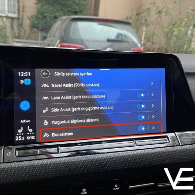

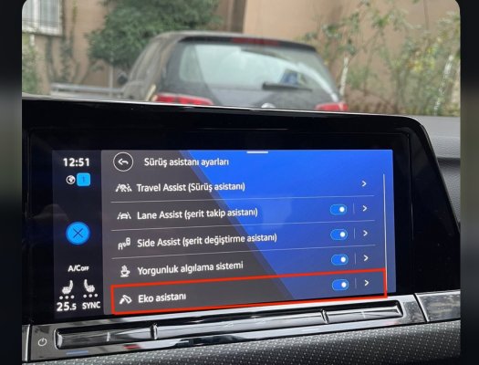

Asistanlar menüsünde "Eko Asistanı" satırı sizlerde mevcut mu acaba? Bende de bu satır yok. Son görsele ekledim. Tam emin olmamakla birlikte Hibrit Sistem menüsünün görevini burası gerçekleştiriyor olabilir.
