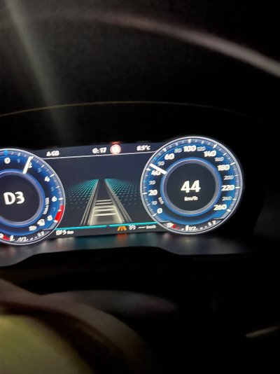

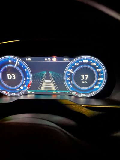

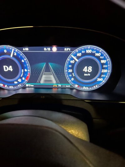

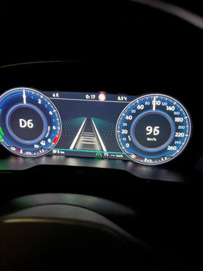

Hocam Türkiyede kullanıma açık olmadığı için ve her dur kalkta hata verip dın dın öttüğü ve ekrana hata geldiği için olabilir mi acaba? Neden çalışmıyor diye sorguladığında sorunun ortadan kalkmıyor çalışmamaya devam ediyor arabayı geri iade edecek değiliz onlarda alacak değil. Bu sebeple kapattırdım. Keza Golf 8.5 alıpta kapattırmayan yoktur.
82'lik yolda 110 diye giderken 4512TL ceza yeseydi hayatta kapattırmazdı. :rolleyes:
Kapattırma sebebim sürekli hata veriyor olması siz hangi forumda geziyorsunuz burda gezmiyorsunuz sanırım Golf 8.5 larda şuan çalışmıyor her dur kalkta hata veriyor ve ötüyor. Kapattırmayıp ne yapacağım acaba bu neyin yargısı?
    176.5 KB · Görüntüleme: 41
    151.7 KB · Görüntüleme: 40
    193.3 KB · Görüntüleme: 35
    221.2 KB · Görüntüleme: 39

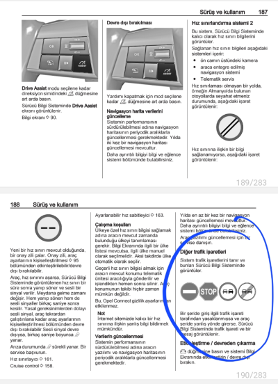

Hız limitlerini ve hiz limiti bittiğini haber veren tabelaları okuyabiliyor.
Kullanma klavuzunda işaretlediğim bölümdeki tabelaları okumuyor.
