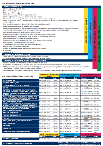

Bence sonuna kadar haklısınız. Volkswagen'in Kendi kitapçığında bile triger v kayışı değişim zamanı gelmemiş. Bujilerle ilgili herhangi bir tekleme sarsıntı vs yoksa onun da zamanı gelmemiş. Baskı balata işini hiç söylemiyorum bile herhangi bir kaçırma vites geçişlerinde problem vs yoksa ne için değiştirirsiniz ki ? Şanzıman yağı elbette değişmeli ama 81 binde mi ? Bu listeyle sanayide bir ustanın yanına gidin önce kadrandan kilometreye bakar sonra sizi minimum 60 70 binlik yapar ve neredeyse hiçbirisini değiştirmez.Yetkili servisten kaç binlik çıkarsınız tahmin bile edemiyorum 😊 Şahsi fikrim yağinizi filtrenizi sağlam bir yerden alın götürün bir ustaya başından da ayrılmayın maksimum 2 saate çıkar araç sonra keyfinize bakım derim.
Öncelikle değerli tavsiyeleriniz için çok teşekkür ederim.
Triger için, 3 yıl ya da 100.000 km diye biliyorum fakat elbette ki hem aracımı tanımak hem de kendime ekstra bilgi katabilmek için burada sizlerleyim. O yüzden bu bilgim de yanlış olabilir elbette.
İlk kez volkswagen marka bir araç kullanıyor olmakla birlikte ilk tespitlerim şunlar oldu.
-Vites geçişlerinde bir tık nazlanma
-Tanıdık bir ahbabımız olan ekspertizde uzman görüşü olarak ilk önceliğini baskı balatayı değiştirmeye sevk etmesi.(Debriyaja basılı değilken tıktıktık ses vermesi, basılı haldeyken de o sesi kesmesi sonucu böyle bir tespiti oldu.)
-Akan trafikte kasislerden geçerken 2.vitesin neredeyse bitimine yakın hareket vermek istediğimde aracı tekrar toparlayamayıp direkt olarak 1. vitesi ver bana dedirten bir ihtiyacını hissettirmesi oldu bana.
- Her zaman yapmıyor ama bu yeni dikkatimi çekti. kaputun sol ucuna doğru tak tak tak diye ritmik bir vuruş sesi var gibi.
    202.6 KB · Görüntüleme: 31

Triger için henüz erken. 2027 yada 120 bin km de değiştirirsin. Bu arada trigeri kesinlikle serviste değiştir. Trigeri değiştirmek için bir Dünya parça sökülüyor ve hepsini doğru tork ile söküp takmak lazım. Sanayide havalı tabanca ile arabanın canını alıyorlar.
Buji normalde 60 bin kmde bir değişir eğer elinizde resmi bir evrak yok ise değiştirmenizi öneririm. NGK tavsiyem olur.
