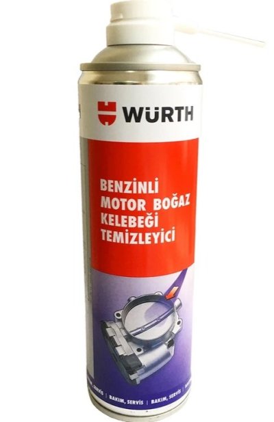

Kelebeğin üzerindeki hava giriş borusunu söküp, yarım kontak motor çalışmazken birisi gaza bassın kelebek serbest hareket ediyor mu? Hareket yoksa arkadaşların dediği gibi. Yapışma ve tutukluk yapıyorsa kelebek temizleyici ile sıkıp temizleyebilirsiniz. Kelebek pozisyonu bozulursa adaptasyon gerekir!
    35.6 KB · Görüntüleme: 0

Sorun söylendiği gibi gaz kelebeği çıktı, temizliği yapıldı yarın alacağım aracı
temizlikle kurtulduğuna sevindim hocam arkadaşın ki komple değişmişti
