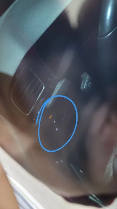

Bu durumdan aracı aldığım zamandan beridir farkındaydım daha önce halledilmesi gereken işleri vardı hepsini aradan çıkarttım aracı 10 gün önce muayeneden geçirdim ve ambara koydum ailem il dışına çıktı bende 1 hafta babamın aracıyla takıldım.
Bugün çalıştırayım dedim merkezi kilit çalışmadı Manuel açtım sorunun aküden dolayı olduğunu ayıktım takviye yaptım passat çalışır halde golfe hayat geldi ama çalışmadı dedim 5 dakika bekleyeyim yöne kimseler yok birazdaha fazla bekledim nihayet zorda olsa çalıştı akünün dibine kadar sömürmüş neyse 45-50km yol yaptım yarim saat çalışa bekledi yerine koydum akünün dolulugundan emin oldum aracı kitledim uyku moduna geçti ama hala yanıyor ve akünün bunda dolayı bittiğinden adım gibi eminim sıfır konumunda yine ortadaki beyaz simgeler yapmaya devam ediyor akümde 1.5-2 aylık çok can sıkıcı bir durum daha önce başına gelipte çözen varsa çözümlerinize talibim.
NOT: Aracımda hiçbir ışıkla alakalı kodlama yoktur.

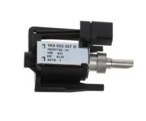

Bu parça numarası herhalde aklımızda olsun…
1K0953527D​
