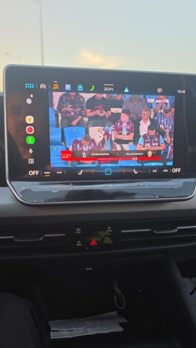

Bende golf 8.5 var life paketi 2024 temmuz Çıkışlı ben ekranda video iptv youtube izliyorum
zamanında golf 7.5 icin amazondan aawireles diye bi cihaz almıştım andoid autoyu kablosuz baglaniyordu simdi onu golf 8.5 a bağladım fermanta auto uygulamaları geliyor ekrana ordan youtube iptv browser hepsi açık
cihazın linki suan satılmıyor Hollanda üretilmiş
Aslında bir ara video çekil atsam iyi olur.
