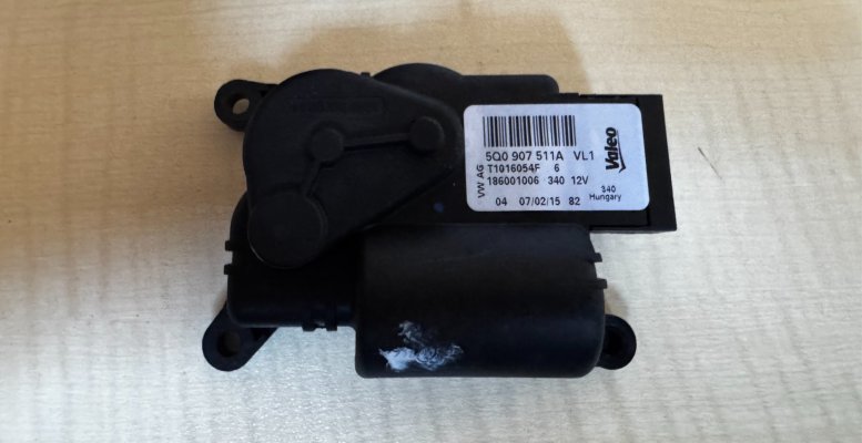

Merhaba arkadaşlar problem çözüldü. Sorunlu parça bu imiş. torpidonun altında polen filtresinin sağında. Umarım başınıza böyle bir şey gelmez gelirse el yatkınlığınız varsa değiştirebilirsiniz. Ben elektrikçide 3500 TL ye yaptırdım.
Bu parça nedir tam olarak…
5Q0907511A
Demek ki sizin sorun sirkülasyon motorunun kapalı kalıp dışarıdan hava alamamasıyla alakalıymış.
Geçmiş olsun.
