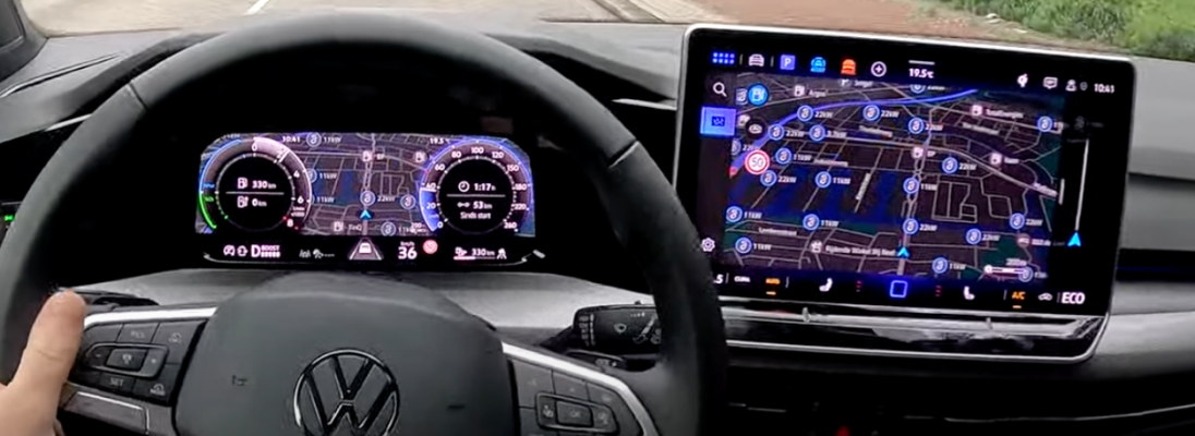

Selamlar, golf 8.5 icin YouTube da videoları izlerken fark ettim aracın icinden kendi navigasyon geliyor ve hatta bu navigasyonu kadranlar arasına alabiliyorsunuz ki bu çok hoş bir görüntü oluyor. Benim sormak istediğim şey, bunu açmanın bir yolu var midir? Yetkili servisi aradım kendilerinin bunu yapamadigini soylediler. Yani ayni aracın ülke sinirlarina girdiğinde teknolojik olarak bomboş gelmesi sinirimi bozuyor illa gizli özellik açtırmak icin para mi vermemiz lazim.

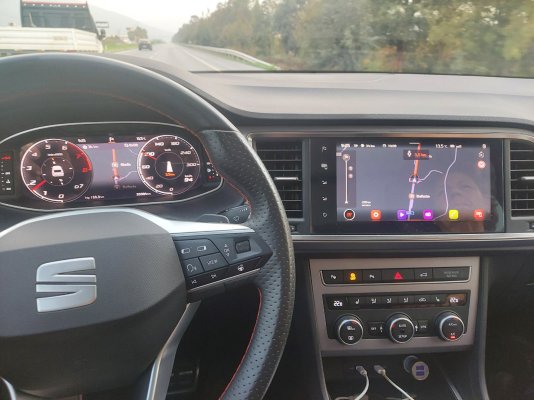

Aynen öyle vw grubunda en dolu olarak fiyatına göre seat araçlar geliyor sanırım. Dandik tabela okuma dahi yok yani. Açtırayım dedim 14000 istediler vazgeçtim. Ben de Ateca aracıma sadece navigasyonu açtırdım süper oldu. Navigasyon olunca Tabela okumaya da gerek yok sanırım navigasyonda yolların hız limitini gösteriyor.

Hocam tabel a okumayla navigasyon da gosterilen hiz limitleri cok cok farkli birsey
Tabela okuma kullanilmasi icin yanilmiyorsam serittakip kamerasi ve aracta navigasyon lu unute olmasi lagzim
Evet aynen dediğiniz gibi benim aracım Mib3 9.2 ekran ve şerit takip olduğu için navigasyonu açtırdım. Düğmeli 8.25 ekran olanlarda açılmıyor.

Merhaba, Golf 8.5 araçlarda navigasyon veritabanı bulunuyor ancak açık değil. Aktif etmek için kodlama ve lisans satın almak gerekiyor. Bunun için Ender elektronik gibi dışarıdan retrofit yapan yerlerle görüşmeniz lazım

ben sordum 900 euro lisans ücreti var :) boşuna heveslenmeyin arkadaşlar
