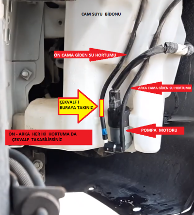

T-Cross ta silecekler daha hareket etmeden su cama ulaşıyor. Cam ıslandıktan sonra silecek kolu harekete başlıyor.
Su cama ulaşmadan sileceğin çalışması sıkıntılı bir durum.
Demek hortum içindeki su cam suyu deposuna geri kaçıyor.
Cam suyu pompasından, fıskiyelere giden su hortumunu kesip araya ( suyun depoya geri kaçmaması için ) çek-valf takınız.
Çek valf ' i , mümkün olduğunca, pompa moturuna en yakın yere monte ediniz.
Hemen hemen bütün yedek parçacılarda bu çekvalflerden bulunmaktadır.
Akvaryum çekvalfi de uygundur. Akvaryum malzemeleri satan yerlerde de bulunur.
