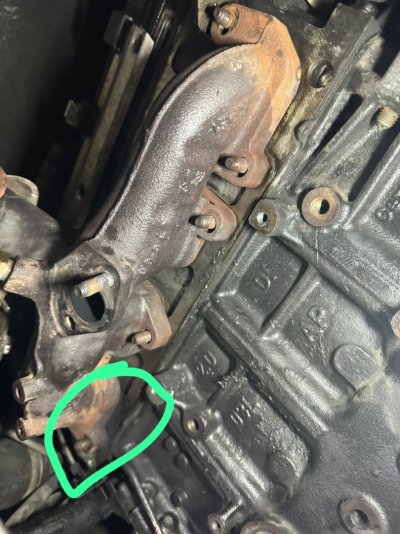

Benim aracımda öyle şuan serviste tüm egzoz contaları değişti kesilmişti 6 ay sonra tekrar başladı aynı ses sabahları kalorifer açıkken ufaktan mazot kokusu geliyorsa kaçırıyordur
    340.9 KB · Görüntüleme: 15
Doğru kalorifer açıkken içeri hafif mazot kokusu veriyordu bende nerden geliyor diyordum teşekkür ederim
