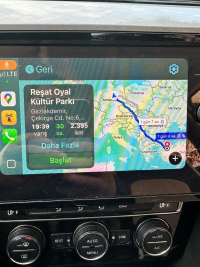

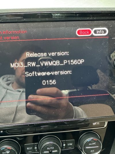

Arkadaşlar böyle bir sorun yaşıyorum. Aracım golf değil. 2020 passat . Sanırım güncelleme ile çözülebilecek bir problem. Araç kabloyla apple car play a bağladığım da aracın konumunu Almanya gösteriyor. Multimedyayı nasıl güncelleyebiliriz. Yada bu sorunu nasıl çözebilirim. Bilginiz varmı arkadaşlar .

Arkadaşın kullandığı aracın multimedya sürümü ilk nesil sürümlerden. Şu an 0330 son sürüm. Direkt bu sürüme güncellemesi iyi olmaz. Önce 0276 gibi sürüme ondan sonra 0308 ardından 0330 sürüme güncellenmesi daha iyi olur. Yabancı kaynaklarda ve TR de ki uzmanlar o şekilde öneriyor. Arkadaşın sürüm ilk nesil olunca direkt son sürüme güncelleyince cihaz hata verme olasılığı var.

0308 altı genel olarak sorunlu.
Öneri sürüm 0324 veya 0330
MOI3_RW_VWMQB_P30600P NORMALDE bu olması gerekir. ama bu dosyayı da bulamadım hiç bir yerde.
İlla o olması gerekmiyor. 0306 , 0308 , 0324 , 0330 destekler.

Sorunu hallettim. Bi arkadaş sağolsun ben hallederim dedi. multimedyayı güncelledi sorunlar ortadan kalktı çok şükür . Artık apple carplay navigation u açınca konumu Almanya göstermiyor. Bulunduğum yeri gösteriyor. Sizin dediğiniz gibi kademeli güncelleme yaptı . Fakat tek tuşla hepsini birden yükledi arkadaş. Bu süreçte yardımcı olmaya çalışan arkadaşlara teşekkür ederim.
