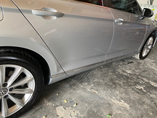

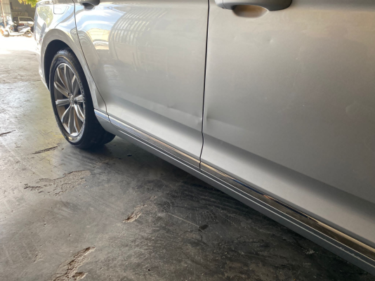

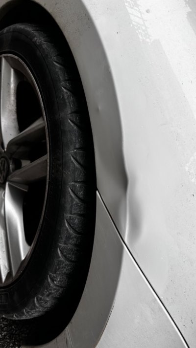

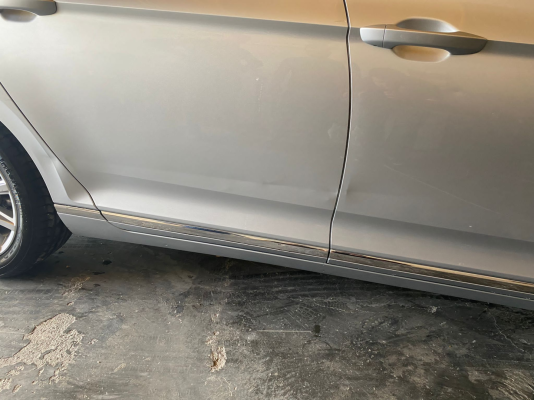

Göçük düzeltme fiyat iyi mi sizce
  • Konbuyu başlatan Konbuyu başlatan gkhnclk
Ne gibi maliyeti var hangi ham maddeleri kullanıyorlar bilmediğimden soruyorum
El marifeti maliyeti ! (Erkek berberlerinde ki saç kesim maliyeti gibi)
Bunun dışında bir maliyet yok.

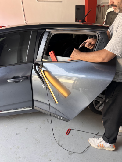

Örnek vermek gerekirse bu işleme 1.000 Tl ödedim. Ortalama 1-2 saat arası sürede yapıldı. Siz bazı paraları normalleştirirseniz onlarda istemekte normalleştireceğini düşünüyorum.
Clio aracımın boyalı kapısına yine benzer işlem yaptırdım ve aynı şekilde buna da 1.000 Tl ödedim. Ortalama 1-2 saat süresinde bitirdiler. 2-3 gün neyine uğraşıyorlar anlamıyorum o kadar kötü durumda olana zaten yaptırmam diye düşünüyorum bunlar benim şahsi düşüncem tabi. Kazasız günler şimdiden.
Ekli dosyayı görüntüle 81991
+ olarak boyalı parçada göçük düzeltme işciliği bire bir buçuk daha yüksek maliyetlidir.
Arkadaşımızıın hasarında kastırmayla aldıktan sonra görünenin zaten yarısı pıt diye 10 dakikada kabası gelecek. Kordon çekmesi, ince işciliği ve finalde damar alması da sürsün maks 4-5 saat...
Sacı ısıttıktan sonra bi kere oraya soğumadan müdahale etmeleri lazım birden fazla kez ısıtılan sac hem damar hem bombe yapıyor. Bu sebeple 2 saat burayı yapayım sonra az yatayım yarına kalsın gibi bi durum maalesef söz konusu da olmadığından boş yere 2-3 gün yatar yazıyorlar araçlara. Zaten kabaları alınıp yüzeyi doğrultması bu işin en kısa süren kısmı ancak olay çok farklı lanse ediliyor...

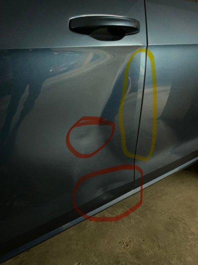

Merhaba geçmiş olsun forumun üyesi ve göçük ustası olarak cevaplamak istedim..
Öncelikle arkadaşlar fiyat konusu biraz farklı sektörlerdede olduğu firmaya ustaya tecrübeye kaliteye göre çok değişken şeyler..
Burada önemli olan şey bu hasarı en üst kalitede hangi ustalar yada firmalar yapar onu tespitten sonra aralarında fiyat kıyaslaması yapmanız.. Çok basit bir göçüğü yeni başlamış bir kaç sene tecrübesi olan ustaya çok ucuza yaptırabilirsiniz.. Ama böyle sert hasar almış bir kapıyı tecrübe sahibi binlerce referansı olan bir ustaya yaptırmanız daha önceliğiniz olsun..
Yukarıda kırmızı ile çizdiğim yerlerde biraz eziklik var ve uzamada mevcut,Sarı ile çizdiğim nokta ise aracın iç sacının baskı sonucu oluşturduğu şişlik yani potluk deriz bu iki yerin yüzde yüz kalitede onarılması ciddi bir tecrübe ve bilgi birikim istediği için, Önceliğiniz en az 10 sene be üzeri tecrübesi referanslarınolan bir ustaya gitmenizi öneririm..
İstanbul için bir kaç yer sayabilirim ihtiyacınız olursa..
Böyle bir hasarda ileri düzey kalitede onarım için kapı kesinlikle sökülmesi gerekir…
Şunu unutmayın bu kapıyı sökmeden üzerindem birkaç delik açıp,, veya cam arasından girip yüzde 90 kalitede bitiren tecrübesiz ustalarımız olabilir ayrıca bir kaç saate bitireceği için 4-5 binede yaparlar..
Not :: Vag grubu araçlarda kapılar pimden sökülüp alını menteşe civatalarına dokunulmaz o yüzden sök tak gözükmez..
Ayrıca sizler müşteri olarak bir hasarın yüzden 90 bitmişine genelde mutlu olurusunuz esas mesele hasarı yüzde 98-99 lu seviyelerde kalitede bitirmektir.. Aradaki farkıda ilk bakışta biraz anlamanız zordur…Lakin lakin inanın hasarı yüzde 90 kaliteden 98 li 99 lu oranlara çıkartıp tamamlamanıj arasında 2-3 kat emek farkı vardır.. O yüzden farklı fiyatlar almanız normaldir.. Ayrıca göçük onarım işinde dükkan kirası ve bağkur yeme içme harici gideriniz yoktur.. Ödediğiniz para tamamen el emeğinedir…
