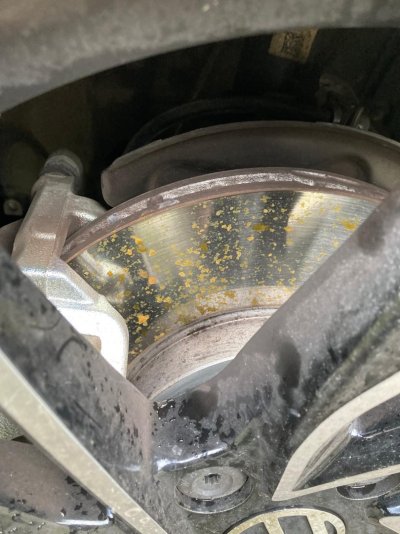

Fren diskini nasıl temizleyebilirim?
  • Konbuyu başlatan Konbuyu başlatan momentS7
momentS7
12 Ara 2024
224
175
istanbul
tugrul
model y legacy sr
bildiğin paslanmış parmağımla silmeye çalıştım çıkmıyor
Biraz kullanım sonrası geçmesi lazım balata kendi kendine temizler.Bu süreçte ani frenden kaçının yağış sonrası normal bir durum her aracın disklerde bu şekilde geçici korozyon olabiliyor .

Denemek lazım. Lastikleri söktürdüğümde temizlemştim. Tozu yıkıyor, belki yağmur da aynısını yapıyordur, kimyasını bilmiyorum!
Paslanmayı sökmek için asit gerekiyor. Fren temizleyiciler amacı gereği çok çok az asit içerir. Ancak yüzeysel pas izlerini silmeye yetecek. Eğer biraz daha güçlü bir şey gerekliyse en iyi temizlik ürünü olan sirke kullanılabilir.
Ancak ben olsam hiç dokunmazdım. Zaten kullandıkça silinecektir. Ancak sık kullanmıyorsanız aracı arada bir temizlemek iyi olur. Paslanmayı yavaşlatırsınız.
Yeni konu açmamak için burdan yazayım.
Araç 7.5 kasa, arka balatalar bittiği için ate seramik modelle değiştirildi. Değiştirmeden önce fabrikasyon balata vardı, değiştirdikten sonra disk pas içinde kaldı sebebi nedir acaba
Allahtan bu telaşe ile diskleri WD-40 ile temizlemeye kalkmamışsınız.:D:D
bir arkadaşım yapmıştı allahtan yıkama alanındaydık duvara tostlayarak durabildi :D 2 kutu balata sprayi bitirdim temizlemek için allah akıl fikir versin ne diyim :)
Bildiğimiz kahverengi pas mı oldu, yoksa disk in yüzeyi yanık gibi koyu lacivert bir hal mi aldı.
Yahu disk paslanmasındam şikayet etmek ne demek yahu, balata —>diske her temas ettiğinde disk yüzeyini aşındırıyor, Aşınan metal korumazsız korozyana uğrar,
Çıplak metal su teması olmasa bile pas tutar, Peki neden..? Çünkü korumasız kalan metallerde havadaki oksijen herşeyi paslandırır, Azıcık mantık yürütmek yeterli böyle bişey için.
