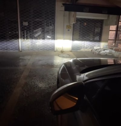

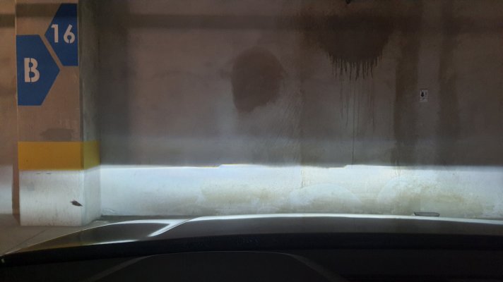

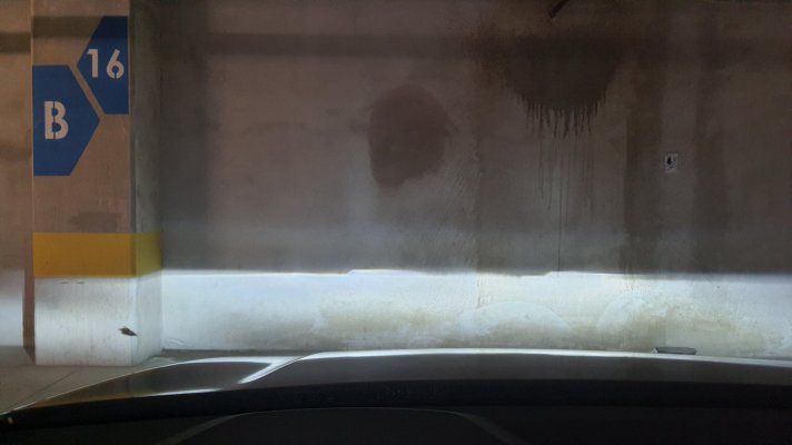

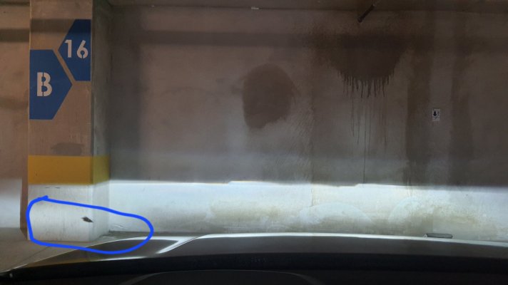

Teşekkür ederim paylaşım için. Bu yansımada kötü hava koşulları aktif mi? Ayrıca viraja göre hareket ediyor mu farlarınız?
Virajda ledleri kademeli olarak aydınlatıyor bir tümünü aynı anda açmıyor böyle çok şık bence. Kötü havayı açıncaki farkı maviyle işaretledim. Çizginin çok altında kalıyor

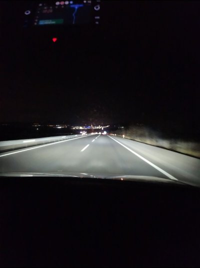

Kısa farlar aktifken(uzunlar kapalıyken) direksiyon hareketinde farların döndüğünü görüyorum, hissediliyor. Uzunlar açıkken farların dönüp dönmemesi hissedilmiyor gibi, ortam yeterince aydınlattığı için dönüp dönmemesine ihtiyaç pek olmuyor.
Kötü hava ışığını da aktif edince kenarlar iyice aydınlanıyor. Tam 180 derece aydınlatmış oluyor. Yol kenarları rahat gözükmüş oluyor.

Sorunsuz gibi duruyor. Araç biraz solda olsa tam belli olurdu. Bu şekilde kesme hizası net görünmüyor.

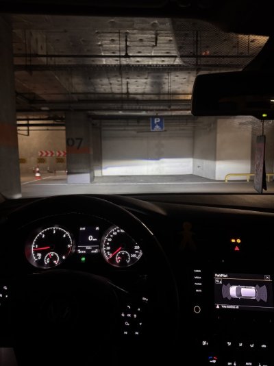

Photon h7 Milestone 12k Lümen Far ayarlarım Çok iyi Uzun yol gidiyorum kendim de karşıdan test ettim göz almıyor ayrıca bu fotograftan sonra dağınık aydınlatan sislerimi de ufuk çizgili sisler ile değiştirdim nerdeyse 8-10 bin km oldu 1 kere bile sellektör yemedim gece sürüşünde

Far tipi reflektör olduğundan mutlaka fazla ışık yayılımı olacaktır. Bir de lümen değeri çok fazla..

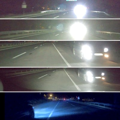

Geçtiğimiz akşam karşımdan gelen bir Caddy aracı paylaşayım.
Özet gerekirse araç ters yönde emniyet şeridinde geliyor. (Yan yol çakıllı olduğu için)
Kısa farları çok fazla yansıma yapıyor. Ek olarak sanki ben tersten geliyormuşum gibi uzunları açıyor.
Dörtlülerin açık olduğunu beni geçince fark ettim. Yani kısa değiştirilmiş far lümen değeri fazla olduğu için hiç belli olmuyor.
Sis lambaları da açık.
Sis lambasının biri patlamış sarı takmış. Ayrıca yola yaydığı ışık ortada..
Görünür olmayı tüm ışıkları açarak mümkün olacağını düşündüğü için verdiği rahatsızlık ve tehlikenin farkında değil. Yeterki aracı toz olmasın ve sis lambaları ile yol alabilsin..
Ancak dikkat çekmek için söylüyorum;
Konunun ikinci mesajındaki, ve bu sayfanın üstündeki görsellere dikkat ederseniz orijinal sistemlerde sadece olması gereken yere ışık yayılımı var. Cizginin üst kısmı tamamen karanlık. Sizin sonradan takılma ledlerde ise otoparkın tavanına kadar ışık yayılmış ve aydınlatmış.

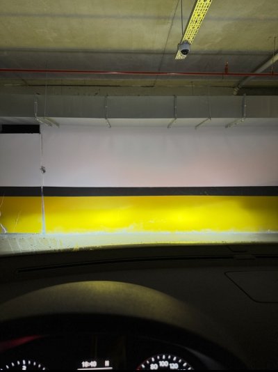

Öncelikle sana katılıyorum her ne kadar da olsa göz alır sonuç olarak lümeni yüksek bir far fakat bu araçta çok net bir şekilde bir hata var benim sislerim dahil bu kadar parlamaz ben bunun üstüne çok düştüm ayarlar yaptım hatta şöyle söyleyeyim passat 2021 model rline araç (dönüşüm) mercekli far olmasına rağmen benim araçtan fazla göz alıyor benim farların ayarı yan aynalardan aşşağıda olduğu için far seviyesine düşmediğin sürece göz alması çok düşük ihtimal halojeni bırakma sebebim halojen far yanıyor farın içini duman yapıyor mecbur lede dönmem gerekiyor birde şunu farkettim dandik led veya halojen bile olsa telefon kamerası ile baktığın zaman farın içi görünmüyorsa o far %100 göz alıyor benim şuan öyle değil küçücük yanan parklar bile görünüyor
Far ayarınız bozuk. Ayar yaptırınız. Önceki sayfada ve bu sayfada örnek de var. Duvara göre sağ çok yukarıda, sol da aşağıda.
Far yükseklik ayarı ile aşağı yukarı yaptığınızda her ikisi de hareket ediyor mu kontrol ediniz.
bu sabah da aracıma direksiyon rot ayarı yaptırmıştım keşke bunu da yaptırsaydım neyse yarın giderim sanayiye tekrar cok tesekkür ederim degerli bilginiz icin ayardan sonra göz alma olmaz degil mi replika far sonuçta
Rica ederim.
Ayar yapılınca almaz. Yaptırdıktan sonra tekrar yükleyiniz farkı görelim.
