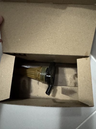

parça değiştirdiler. bu da çıkan parça

parça değişmesina rağmen 2.5 ay sonra yine aynı hatayı yapmaya basladı. umarım yeni takılan parçada problem vardır ve garantiden yine değişir.
