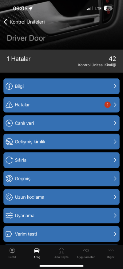

Driver door bölümünden mi giriyoruz. Ben tüm kodlamaları tek bir yerden göremiyorum. Daha doğrusu bulamıyorum.

Obdeleven için B7 Start System Interface isimli modül, vcds için ise 05 Acc/StartAuth isimli Modül, kodlar uzun kodlama menüsünde olması gerekir. Bu modüller Anahtarsız çalıştırma olan araçlar için, sizin araç manuel olduğundan bu modüller yoktur muhtemelen, Aracınızda başka bir sorun da olabilir veya bu özellik için farklı bir kodlama da yapılmış olabilir.
