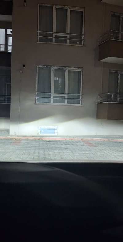

Zahmet olmazsa düz bir duvar denk gelirse far çizgisini gösteren bir fotoğraf çekerek paylaşabilir misiniz?
Benim far düz duvarda bu şekilde duruyor sağlar yukarı bakıyor mercekli gibi düz hat şeklinde dikdörtgen gibi değil facede normali bu demişlerdi bilemedim ben de
Sol far her zaman hafif aşşağı bakar (karşıdan gelenin gözünü almaması için), sağ far da her zaman hafif yukarı bakar, doğru olan budur,
Doğru far ayarı yapılmış Halojen, Bi-Xenon, Led, Matrix Led vs.. hiç bir far (düz hat şeklinde) aydınlatma yapmaz.

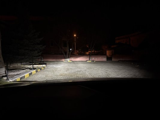

Bu sorunu yaşayan var mi bende de impression var 2024 kisa farlar cok dusuk seviyesi mekanik olarak yukselttim ama hic bir ise yaramadi
Servisten istedim ücretsiz yaptılar sözde garanti sürecinde ama yine de yetmiyor çok az kaldırmışlar
Bütün hepsi böyle maalesef yaşamayan yoktur
ben de serviste fara ayar yaptırdım. araçlar fabrikada düşük ayarlı geliyor. far çizgisi süper şuan
Abi oyledir umarim ya gidicem yarin servise cok kötü gerçekten farlar
