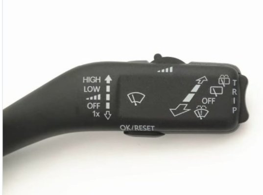

Golf6 2012 tdi aracım 2 gündür yol bilgisayarı sayacı kendi kendine sıfırlanıyor. Yakıt tüketim, Ortalama tüketime alışkanlıktan dolayı hergün takip ederim.
2 gündür arabayı stop ediyorum sabah çalıştırınca sayaç sıfırlanmış görüyorum. Aklıma zayıf akü geliyor sizce neden olabilir. (Sabahları çalıştırırken zorlanmadan çalışıyor ama çalıştıktan 3 saniye sonra lambaların gücü artıyor, araç hergün 30km yol yapıyor, varta marka 3 yada 4 senelik akü olması lazım)
    27.2 KB · Görüntüleme: 4
Bu kol ise basılı tutunca sıfırlaması lazım. Ben trip olmayan kolu 2 düğme 3 direnç ile tripli hale getirmiştim. Tek tek basınca menü arasında geziniyor. İkisine birlikte basınca Ok, basılı tutunca Reset işlevi görüyor.

Benim tuşlar çalışıyor sıfırlama yapıyorum fabrika ayarlarına vs çevirdim ama kendi kendine sıfırlanıyor. Km sayacının yanındaki trip sıfırlanmıyor yol bilgisayarı verileri sıfırlanıyor ilginç yapacak bişey yok gibi benim düşünceme göre tek ihtimal akü gelişme olursa sizi haberdar edeceğim.
Belki koldaki tuşları basılı kalıyor ya da bir şekilde tozdan, sıvı temasından kontak yapıyordur?

Yol bilgisayarı ayarlarım ise @rsimsek tavsiyesi üzerine sigortalarımı kontrol ettim. Direksiyon yanındaki kutuyu açtım basit şekilde çekme ile açılıyor sonra fotoğrafını çektim yerleri karışmasın diye bütün sigortaları tek tek kontrol ettim sorunlu göremedim ama bazılarının bıçakları siyah kir olmuştu onları temizledim hepsini yerine taktım sonrasında sorunum düzeldi 1. Sayaç ve 2. Sayaçta ekranda çıkıyor kayıt da tutuyor
