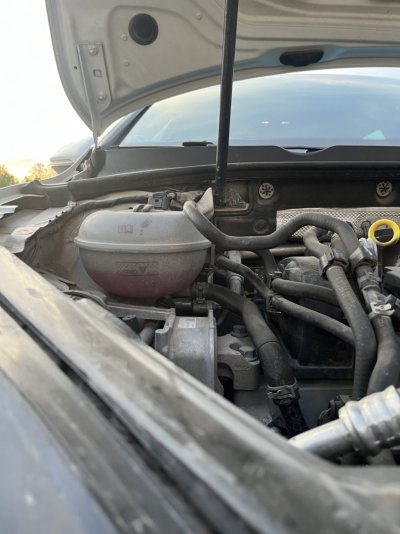

IMG_7163.jpegİyi akşamları kıymetli forum sakinleri
Aracımda geçen sene soğutma sıvısı değişti. Şu anda seviye yine minimum çzigisine yaklaşmış durumda.
Sizce ekleme yapılmalı mı ?
Fotoğraf, motor soğuk iken çekildi.

Motor sıcakken seviye nereye geliyor?
Üçgen işaretin üst çizgisine kadar saf su ekleyebilirsiniz.
Bir sene içerisinde hiç ilave yapmadıysanız bu kadar eksilme normal.
Soğukken ki seviye kabul edilebilir düzeyde.
Su ısındığında, seviye yarım santim yükselir.
İlave yapsanız da olur yapmasanız da.
Tedirgin araç kullanmak istemiyorum, kafam rahat olsun derseniz,
yedekte hazır karışım antifriz iniz varsa antifriz ile, yoksa saf su ile, yarım litre kadar ekleme yapabilirsiniz..
Evet hocam 1 senedir ekleme yapmadım hiç.
Teşekkür ederim açıklamalar için 🙏
Su kaçak vs yoksa eksiltme yapmaz geçen sene sıvı değişikliği yaptığınizda hiç kontrol ettiniz mi bu seviyedemiydi yoksa yenimi oldu yada hiç kontrol etmediniz yenimi farkettiniz ilk değiştiğinde bu seviyede olmuşsa sıkıntı yok ama seviye normalken buraya inmisse eksiltme var akü tarafında sanziman üstüne bakınız islaklik varmi yoksa ekleme yapmadan bu şekil devam edin bakalim daha asagi inecek mi
İlk değiştiğinde de bu seviyede miydi hatırlamıyorum. Dediğimiz gibi ekleme yapmadan devam edicem. Teşekkür ederim
Simdi şöyle bir durum var değisim yaparken o seviyeye getirildi sonrasında motor ısınıp termostat açınca motor su çeker seviye eksilir eksiğini tamamlamak gerekir eksiğini tamamlamadiysaniz normal olabilir ama tsi motorlarda kronik debridaim sorunu var zamanla kaçak yapıyor sanziman üstüne akıyor ısiyla beraber kararıyor antifiriz olduğu belli olmuyor benimki eksilmeye basladi kontrol ettim sanziman üstü yağlı gibiydi devirdaim kaçırmış değişti şuan sorun yok 1 ay kadar takip et bence hâlâ eksiliyorsa yaptirirsin
