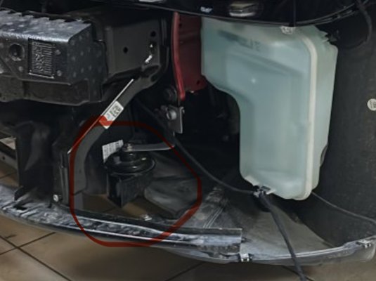

Tabi orijinal kornanın yerini bulabilmek için bayağı bir mücadele verdik, 8 - 10 defa kornaya bastıktan sonra, sağ ön tekerin iç ön yanından alttan müdahale ile korna değişimini gerçekleştirebildik, O kadar düşük dB kapasiteli bir korna takmışlar ki, elektrikçi bile şaşırdı, böyle korna mı olur diye.

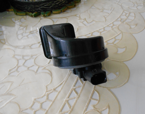

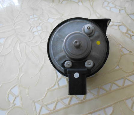

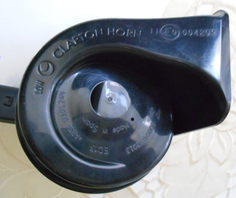

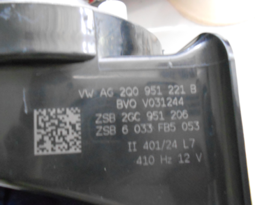

Araçtan sökülen dandik korna
