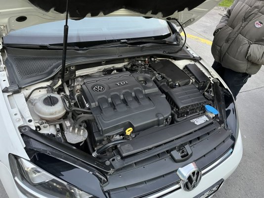

motoru sakın yıkatmayın motor temizleyici sususuz spreyler de önermiyorum en güzeli yukardan görünen yerleri genel temizleyici ile bi fırça yardımı ile temizleyip bırakmak motorun soğuk olduğundan emin olun yeterli ve doğrudan püskürtme yapmayınIMG_2726.JPEG

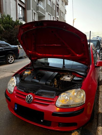

IMG_7383.jpegBen hiç bir zaman motor kısmına su tutulmasından yana değilim. Temizleyeceğiz diye daha çok zararının olduğunu düşünenlerdenim gerek yok bence.. Tek su damlası olmadan saatlerimi veririm en ince detayına kadar girer bırakırım. 🧿😊
