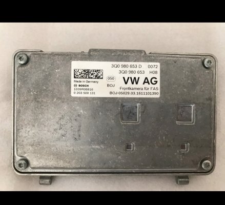

Merhaba. 2017 Model highline golf 7.5 aracıma şerit takip kamerası için ön cam siparişi verdim trimleri ile birlikte geldi.takacak olan vw özel servisi kamerayı getirdi ama kamera 3Q0 980 654 H yazıyor. 653 için yaya koruma olduğu ve kaliteli olduğunu daha önce buradan arkadaşlar balirtkşmişte.Sonu 653 olmadığı için taktırmak istemedim.Sonu 653 olan kaliteli kameradah almak istiyorum. Bu konuda yardımlarınıza ihtiyacım var.Nereden tedarik edebilirim .TEŞEKKÜRLER...
Fiyat konusunda
15.nisanda skoda servisinden aldığım fiyat 2q0 980 653 için aldığın fiyat 43.338,30 tl sadece ürün fiyatı montaj dahil değil
aliexpressden sipariş verdim 3.500 tl ye aldım.güzel çinli kardeşim bana torpil geçmiş 2Q0 yerine 2QD diye bi model göndermiş
Golf için cam siparişiniz muhtemelen 3q0 a göre verilmiştir.653 kameralarda yaya algılama var ve daha iyi kameradır bir o kadarda pahalıdır.654 cam kamerası sizin için yeterlidir uygun maliyetli yoldan halledebilirsiniz .2q cam kamerası trevel asist eklenerek daha stabil olarak şeritte tutunur.ama maliyeti artar. direksiyon değişimi gerekecektir.Kısa yoldan 654 yapıp geçin

Sıfır 653 kamera bulman biraz zordur. Çıkma bulmanda zordur. 654H stabil çalışan kameradır. Mib2.5 ünite takmayacaksan versiyonunu yükseltirsen daha da stabil çalışır.

mib2.5 ünite takmanız daha iyi çalışmasına sebep olmaz. H versiyonu daha yüksek sürümlere güncellediğinizde şerit ortalama ve şeritte tutma daha iyi çalışıyor. Ama mib2.5 ünitenizde 654 kameranızı H versiyon üzerine güncellerseniz bu seferde trafik işaretleri navigasyonunuzda çalışmaz böyle bir dezavantaj var.
