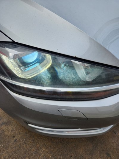

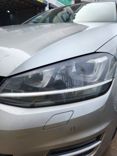

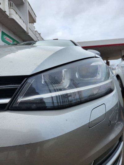

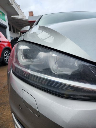

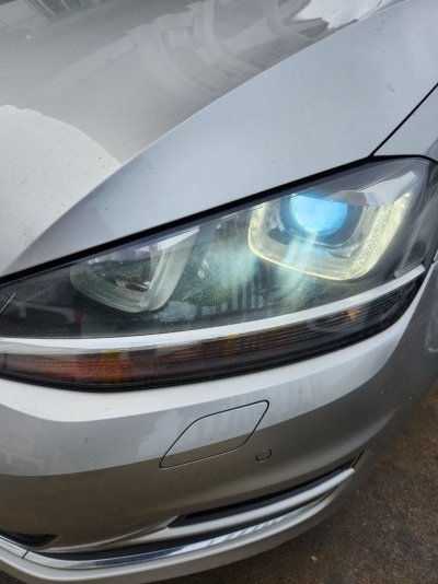

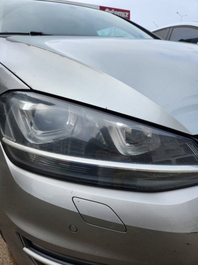

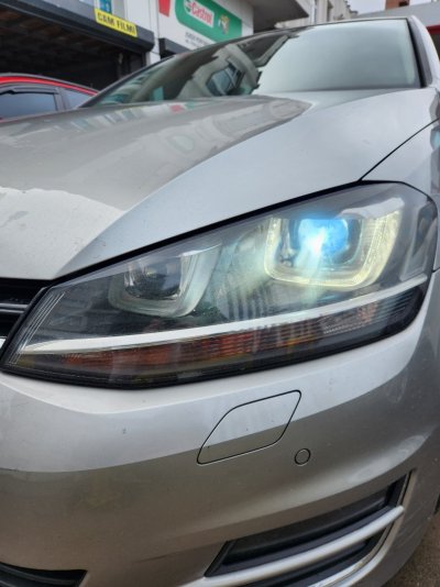

Geçen günlerde arkadaşıma yeni bir golf aldık, ufak tefek problemleri var bunlardan biriside farların camları.
Araç 2015 model kapalı bir otoparkta duramadığından da güneş biraz kavurmuş, farların camlarında ince ince çatlamalar var ilk sefer zımparayla temizlenebilir mi diye baktık ama nafile.
Far camı değişimi için fiyat aldık 10 binin üstünde fiyatlar var, aklımda beyinsiz olarak sağlam bir çıkma alıp beyinleri üstüne geçirmek var ama onda da far çalılırmı farklı bir adaptasyon vs gerekirmi bilemiyoruz. Bu konuda bilgisi olan bizi aydınlatırsa çok mutlu olurum.
Bundan hariç sizinde fikirlerinize açığım hayırlı günler.

çıkma far çalışır adaptasyon vs istemiyor benimde sağ far su alıyordu çok saçma fiyatlar istediler cam değişimine bende yarı fiyatına çıkma aldım bendeki beyin su aldığından + olarak beyinde aldım sorunsuz kullanıyorum

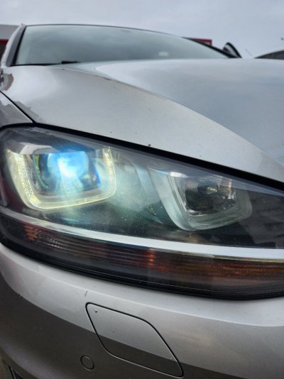

buda güncel resmi diğer far fabrikanın taktığı far bunun kadar temiz değil :D
AKlıma takılan tek sıkıntı afl motorlarına adamtasyondu yükseklik vs sorun olmuyorsa ozaman o yola geçicem. Olsada buna servis yardımcı olacaktır diye düşünğyorum sonuçta orjinal her şey
hiç bir sorun olmuyor hocam ben xenon ampullerinide değiştirdim far ayarı yaptırdım geceyi gündüz yapıyor tabi göz almadan
AFL sistemi zaten her çalıştırmada mercekleri kalibre ediyor, çıkma fardan kaynaklı sorun olacağını sanmam, olsa bile çözümü basit olur.
Cam değişimi için çok yüksek fiyat istemişler başka bir yere daha sormak lazım ayrıca sadece cam değişimi de yeterli olmayacaktır, xenon ların en büyük sorunu zamanla merceğin kendiside kirleniyor, mercek değişim veya temizliğide şart eğer ip gibi bir aydınlatma isteniyorsa.
Yerinizde olsam bu işte iyi olan bir işletmede, mercek değişimi (bi led projector) ve aynı zamanda da cam değişimi yaptırırdım. Çıkma farların da durumlarını bilmiyoruz ne de olsa.
Bu çıkmalara ulaşabileceğimiz bir adres var mı acaba bildiğiniz ikamet giresun olduğundan yakın çevrede bir şey bulamadık
