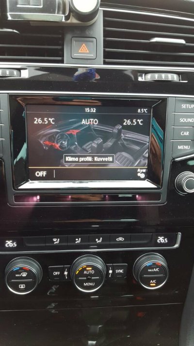

Passat b8 aracının ünitesini değiştirdikten sonra, dijital klimanın menü tuşuna basınca fotoğraftaki gibi multimedyada bilgi ekranı göstermiyor. Eski 819C ünitesi takılıyken gösterirdi. Sanırım kodlanması gerekiyor. Konu hakkında destek rica ederim. Teşekkürler.

5F - Adaptasyon bölümünde ilgili değişiklikleri yapın.
...menu_display_clima_configuration,activated
...menu_display_clima_configuration_over_threshold_high,activated
...climatic_master_0x01,activated
...climatic_master_0x01_msg_bus,Comfort data bus
