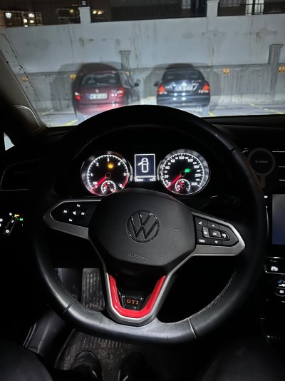

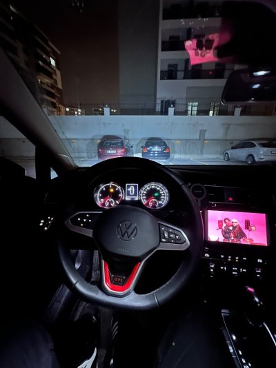

Çok Şükür Soket ve Tuş Takımı Değiştirildi Ankarada tek Geçerim Kaygusuz Oto Necati Abi bu işin ustası

Accli tus takimi yerine low model takilmis daha da bos duruyor hocam neden tusu degistirdiniz? Tusu degistiriyorsaniz dokunmatik takilirdi
