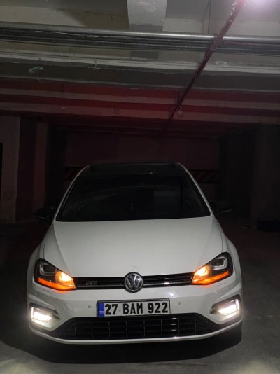

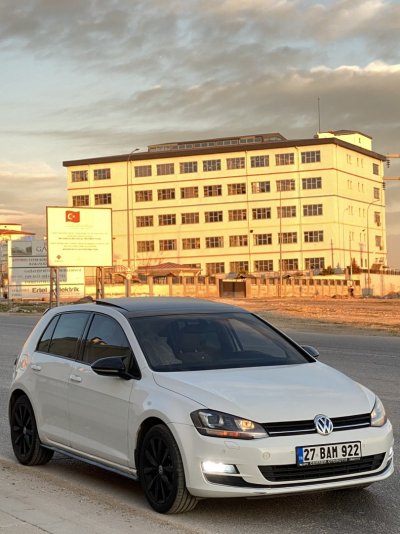

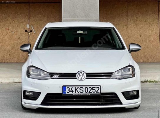

Merhaba abilerim golf 7 rline ön tampona sis takmak istiyorum resimde görüldüğü gibi kendi aracımın orjinal sis farı yuvaya oturur mu?

7 sis farını 7.5 r tamponuna taktık ancak arkadan plastik kelepçe, vida gibi yöntemler kullanarak oturtabiliyorsunuz o da biraz havada kalıyor açıkçası.

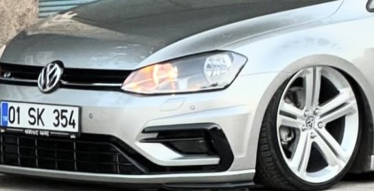

Golf7 rline tamponda zaten sis farı var...
Senin ekklediğin fotoğraf Golf7,5 Rline yada R tampondur.
Golf7 uyumlu olarak satılıyor aşağıdaki ilan işine yarar...

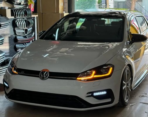

Biraz geç olacak dönüş için ama geç de olsa bilgilendirme yapayım belki ileride aynı şeyi merak eden arkadaşlar olur ona da bir kılavuz olur diye anlatayım;
7'nin sis farını ters çevirip oturtuyorlar veya silikonla destek atıyorlar bu şekilde kullanılabiliyor.
Sisli havada iş görecektir sis lambası.
Bazıları sis lambası park lambası bir de amerikan park adı altında sinyallerini sabit bir şekilde yanarak yolculuk yapıyorlar.
Sissiz havada sis lambası 5 metre gösterir ancak yere vurduğu için karşıdan gelenin gözünü alır. Oturduğu yerden yola bakınca zaten 5 metre görünmez. Yani sis lambasi açık olsa ne yazar.. Bir de LED takmıştır 10 katı daha da göz alır.
Sinyaller sabit nereye gideceği belirsiz araçlar..
Trafik güvenliği açısından tehlikeli olduğunun farkında değiller.
Görünür olmak ile dikkat çekmeye çalışırken rahatsızlık verdiklerinin farkında değiller maalesef.
Sanırım 7.5 sislerini baş aşağı şekilde yaparak daha güzel oturtabilirsin ama ben 7.5 R tampona, orijinal 7 sisimi sabitlettirdim. Yuvaya büyük geliyor ama göze çarpmıyor, plastiklerin arkasında kaldığı için.

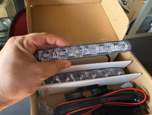

Merhabalar, gündüz ledi sis farları bazı sitelerde 2500-3000 ₺ arası fiyatları vardı. Turuncu sitede çok daha uyguna bulabiliyorsunuz. Ben dün aldım haftasonu H11 led ampullerimin soketlerini sökerek bunların ucuna lehimleyeceğim tak çalıştır şeklinde olacak. Haftasonu montajını tamamladığımda görsellerini paylaşacağım.

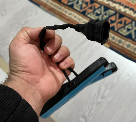

Led ölçülerini paylaşıyorum 155x33x17mm. Düşünenler varsa bu ölçülerdeki ledler hemen hemen tam oluyor.
Ledleri bu şekilde ayarladım. Sis soketlerini ledlere uyumlu hale getirdim. Şimdi kafamdaki tek soru bunu arabaya nasıl takacağım? Tamponu sökecek miyim? Delme vs yapmam gerekecek mi? Kafamda deli sorular. Sakarya'da yardımcı olabilecek veya bu işi yapabilecek tanıdığı olan varsa yönlendirsin götürüp yaptırayım benden bu kadar :D
