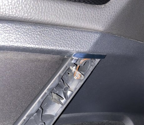

Merhaba şöför kapısı resimdeki aydınlatma yeri çalışmıyor bunun için ne yapabilirim?
    303.6 KB · Görüntüleme: 18
Döşemeyi açıp soketi kontrol edin,problem yoksa led arızalanmıştır,yenisini almanız gerekecek.Aliexpress,Yetkili servis,Çıkma
Teşekkür ederim cevapınız için,aliexpressde ne yazsam bulabilirim
Diğer kapı ampulu sökülüp takılarak, hem ampul hem tesisat denenebilir.
Vcds/vag-com ile her bir kapı ayrı ayrı kodlanabiliyor.
